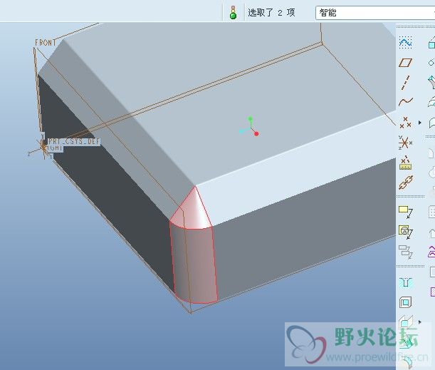

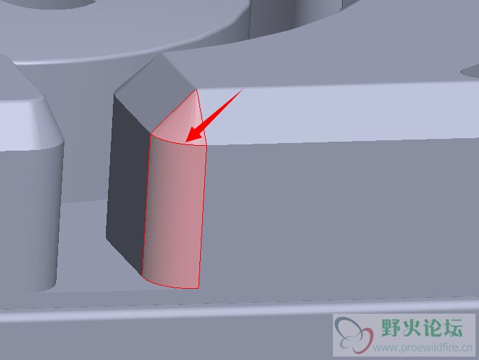

请问如何倒出如图的圆角呢,关键是箭头所指位置

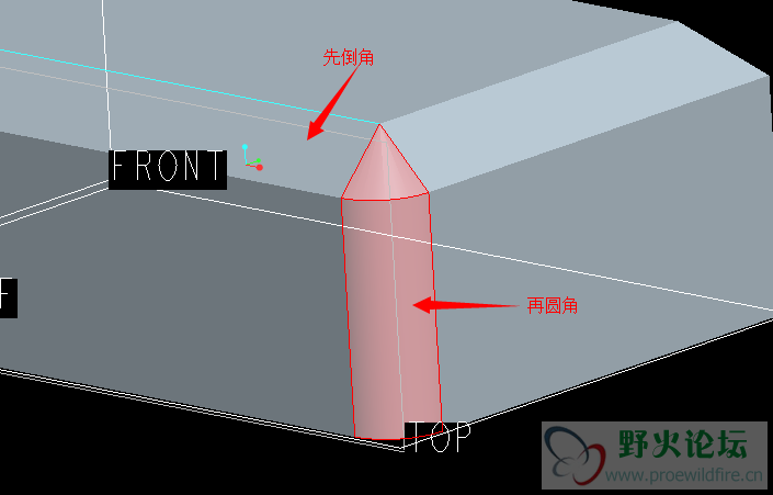

发表于 2014-8-21 15:54 | 显示全部楼层
先倒圆角再倒角不是这样的吗?
80
104
 楼主| 发表于 2014-8-21 16:01 | 显示全部楼层
未济 发表于 2014-8-21 15:54
先倒圆角再倒角不是这样的吗?
明显不是
224
262
发表于 2014-8-21 16:02 | 显示全部楼层
楼上说的是,先倒圆角再倒C角
744
106
1318
发表于 2014-8-21 16:45 | 显示全部楼层
附件好好看一看,好好想一想,就是这么简单~~
prt0001.prt.rar
41.58 KB, 下载次数: 27

发表于 2014-8-21 20:17 | 显示全部楼层
其实这些都是很基础的,多试试就出来了,这种思路不行就换种思路。

发表于 2014-8-21 20:44 | 显示全部楼层
先圆角倒角,半径要一……图片标注错了,嘿嘿
