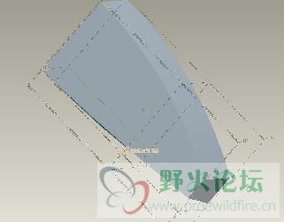

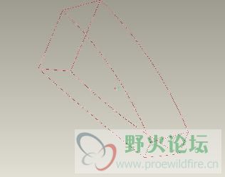

請問為什麼不能給他實體化?
請懂得大大煩請指點迷津~
感恩~
(附件之圖只有曲面,無法點選實體化...)
[ 本帖最后由 zoo70300 于 2008-9-27 11:09 编辑 ]
只有曲面,沒有辦法實體
只有曲面,沒有辦法實體

是否封闭,最好传个PRT上来好解决!

有没将曲面合并?!
就是楼上所说的封闭哈?!
 楼主| 发表于 2008-9-27 23:14 | 显示全部楼层
本人未將曲面合併而導致無法實體化`現以解決
感謝popwolf大大指點

用线框检查一下,图中是否还有黄色的线出现.有说明还有面还没有封闭
