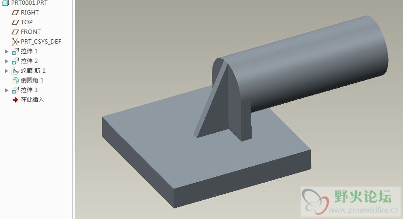

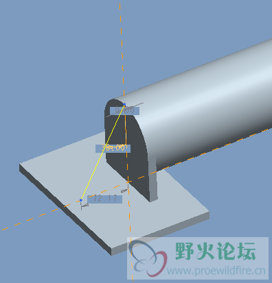

图示中黄线处的加强筋怎么画,用PROE的筋命令
加强筋
加强筋

直接摹绘出直线,用轮廓筋命令不可以吗?

 楼主| 发表于 2014-8-21 09:36 | 显示全部楼层
不行的,一直提示错误,画不出来,主要是上面带个圆弧

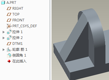

选用轮廓筋

我是先筋再圆角

明白啦   谢谢大神

学习学习。先筋再圆角
