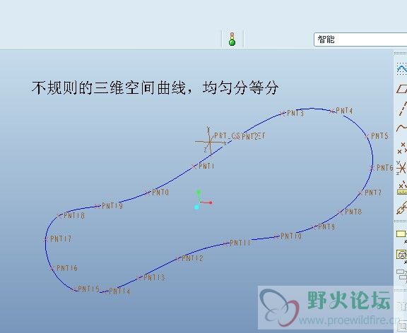

怎么把一条曲线根据弧长均分成20份?

点阵列即可,每一份比例英子增量:0.05
阵列20个..

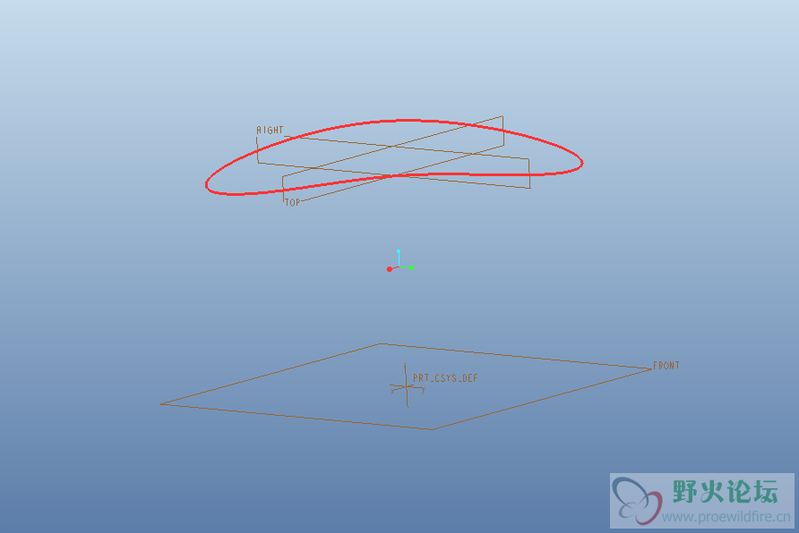

 楼主| 发表于 2014-8-21 10:30 | 显示全部楼层
曲线是基准曲线,不能用草绘画出来,没办法阵列

发表于 2014-8-21 11:16 | 显示全部楼层
阵列20个..
你这个是规则的圆形草绘,可以阵列,刚好在圆上。楼主的不是圆形,无法阵列到圆上啊

发表于 2014-8-21 11:30 | 显示全部楼层
就算不是圆的,其它不规则的曲线都可以均匀分等分.

发表于 2014-8-21 11:41 | 显示全部楼层
学习了。谢谢。只要有偏移比例就可行了

 楼主| 发表于 2014-8-21 18:21 | 显示全部楼层
这是一个点一个点画出来的吗

发表于 2014-8-23 12:17 | 显示全部楼层
withheart 发表于 2014-8-21 18:21
这是一个点一个点画出来的吗
阵列画出来的来自: Android客户端
