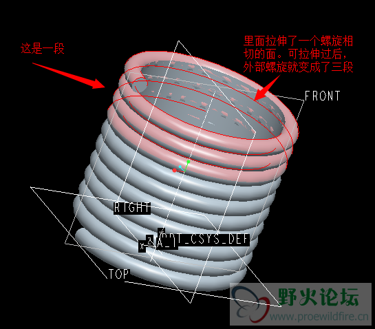

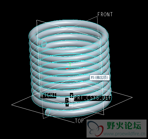

我本来是想画一个螺旋线的。
我就想用圆柱面和螺旋扫描出来的特征,然后取相交。
结果。第一张图是没画圆柱面之前的。螺旋是一个整体。
第二张图是画了螺旋之后,看,外部的螺旋自动变成了好几段。
1268
93
1656

这个情况不奇怪,如果你需要画螺旋线,其实办法很多,比较推荐的方式有:
1.螺旋扫描--选用曲面的方式--扫描的截面画一条直线--所完成的扫描曲面的外边界就是一条符合你期望的螺旋曲线;
2.用公式曲线完成。

 楼主| 发表于 2014-8-20 14:10 | 显示全部楼层
1.螺旋扫描--选用曲面的方式--扫 ...
可是第一种方法,那个边界怎么转换成线。
