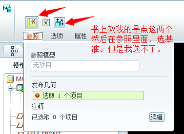

我是按書上來的,書是4.0的,軟件是5.0的
第一當然是激活
然後就一步一步按照圖上來。
可是到了最後一步,點不了基面。
141
180

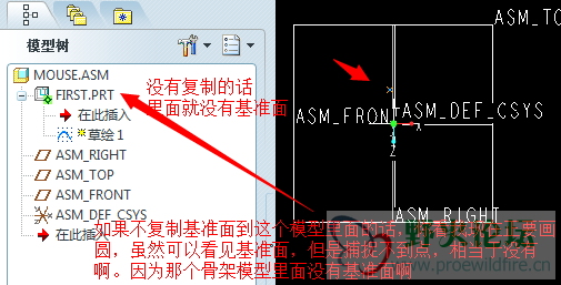

 楼主| 发表于 2014-8-18 22:34 | 显示全部楼层
图片太大上传不了。
就是后面选参照,选不了基面。
141
180
 楼主| 发表于 2014-8-18 22:36 | 显示全部楼层
这是为什么呢

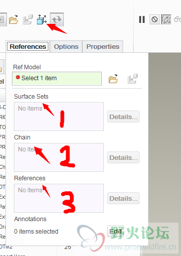

发表于 2014-8-19 09:27 | 显示全部楼层
复制几何有 (非发布的几何)
1.面组
2.链
3.参照
你要切换到 参照 下,才能选取基准面
creo 11.0
141

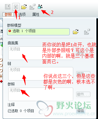

 楼主| 发表于 2014-8-19 09:59 | 显示全部楼层
djx_7280 发表于 2014-8-19 08:53
(2)条不要,直接建模
直接建模的话,在草图里面就没有基准面了。
141
180
 楼主| 发表于 2014-8-19 10:16 | 显示全部楼层
@djx_7280  是这样的

 楼主| 发表于 2014-8-19 10:25 | 显示全部楼层
钟汉昌 发表于 2014-8-19 09:27
复制几何有 (非发布的几何)
1.面组
2.链
谢谢前辈回答,请看下面我的问题。
