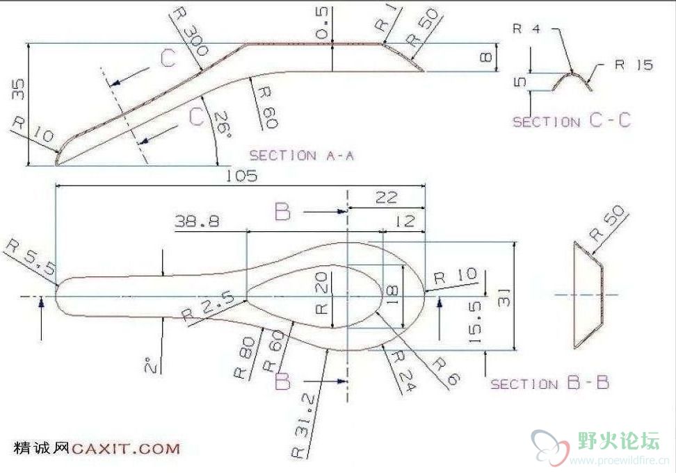

草绘的曲线相切约束了 却做不出相切的边界面
请问是什么原因
是否需要重新做线

 楼主| 发表于 2014-8-15 17:55 | 显示全部楼层
勺子.jpg prt0002_shaozi.prt.rar (239 KB, 下载次数: 20)
文件已经上传完成

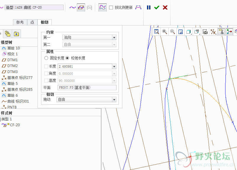

相切,法向等要在造线环境下要做了!!!
附图下
266
290

只能在造型中做了么 那草绘就白做了
