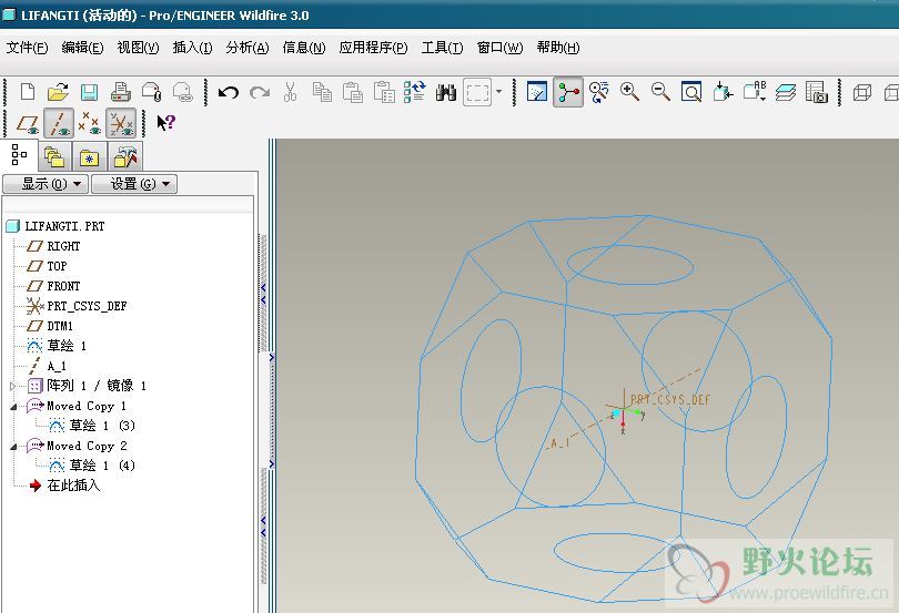

哎,都不好意思拿出来问,搞半天也不会填充,为什么面合并不了?也不能进行拉伸这些操作。

发表于 2008-1-12 09:35 | 显示全部楼层
lz,你只是用草绘搭了一个框架,还没有生成实体,不过有了框架,距离实体就不远了。

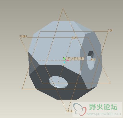

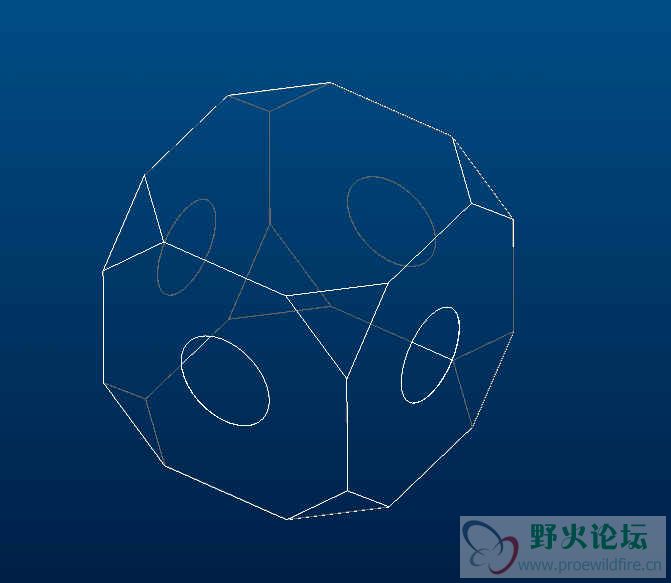

发表于 2008-1-12 09:50 | 显示全部楼层
这是我做的,楼主看看。
110
1152
255
2046

发表于 2008-1-12 10:44 | 显示全部楼层
回复 4# 的帖子
还差个通孔,另外没抽壳!
 楼主| 发表于 2008-1-12 17:42 | 显示全部楼层
回复 3# 的帖子
我就是做到这不会往下了,就是怎么做成实体啊
还有那8个角,我知道要填充,但不知道怎么填充
 楼主| 发表于 2008-1-12 17:47 | 显示全部楼层
回复 4# 的帖子
如果能把模型树截图就更好了,这样我也看不出什么名堂,谢谢

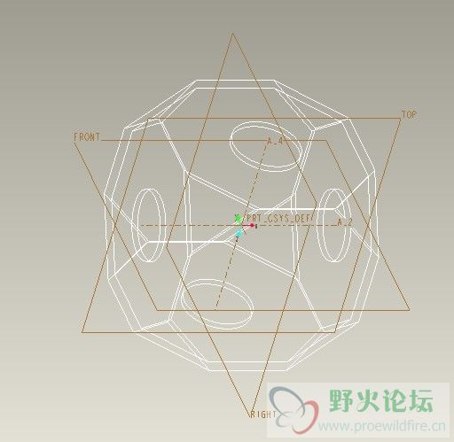

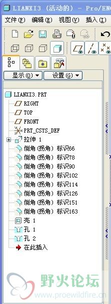

发表于 2009-6-6 21:23 | 显示全部楼层
1:拉伸实体
2倒角(插入-倒角-拐角倒角)
3抽壳
4打通孔
122
150
发表于 2009-6-6 21:29 | 显示全部楼层
模型树.jpg 实体i.jpg [localimg=308,300]3[/localimg]
1:拉伸实体
2:倒角(插入-倒角—拐角倒角)
3:抽壳
4:打通孔
