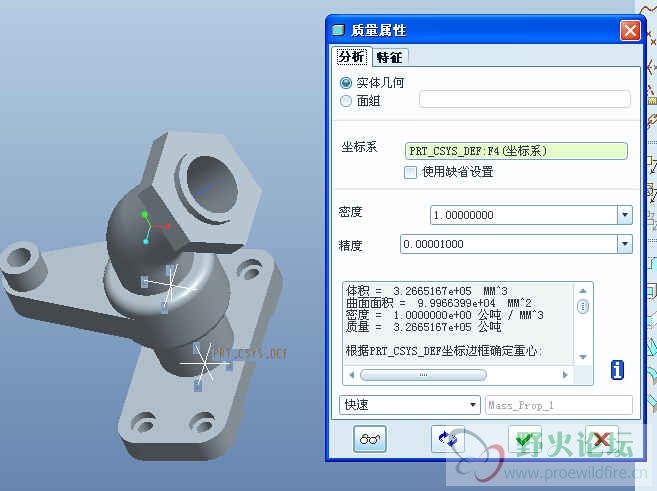

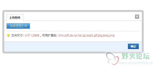

发表于 2014-8-12 16:39 | 显示全部楼层

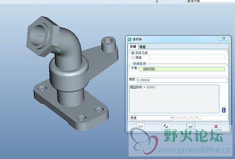

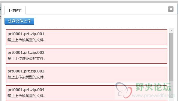

prt怎么上传不聊呢  图片吧 也说我的太大 只能压缩了  大家将就着看吧  不知道对不对
80
发表于 2014-8-12 16:40 | 显示全部楼层
体积323477

发表于 2014-8-12 16:55 | 显示全部楼层
我上传不了prt,而且也没有权限选项  我上传的最大是128k  分卷压缩 他又提示我什么该文件类型不允许上传 到底咋回事  我级别太低?

发表于 2014-8-13 11:23 | 显示全部楼层

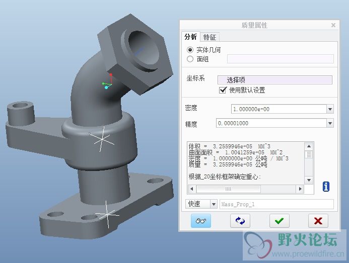

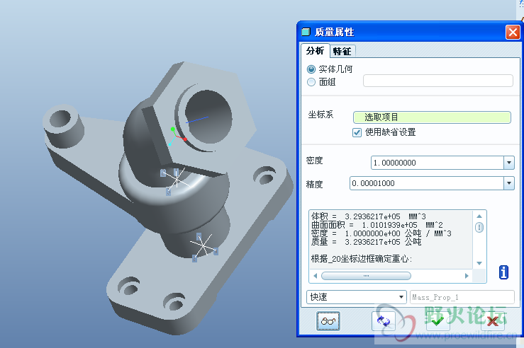

我很纳闷的是  为什么我完全按照图纸做的  误差却一直很大?

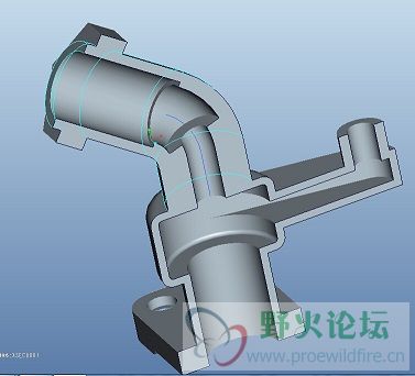

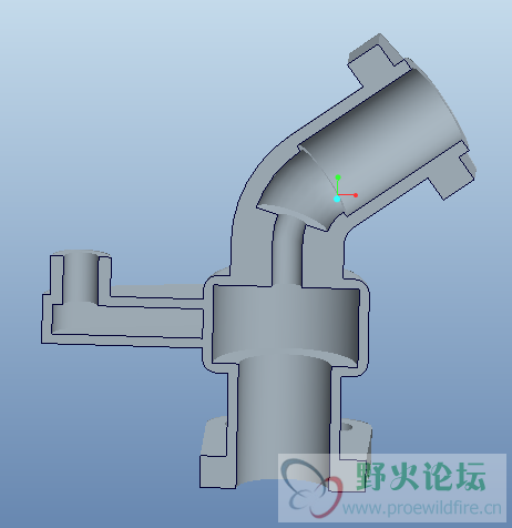

空间的剖面不知道怎么剖出来的呢
感觉转角30直径 36度的弯 的尺寸好像少了
