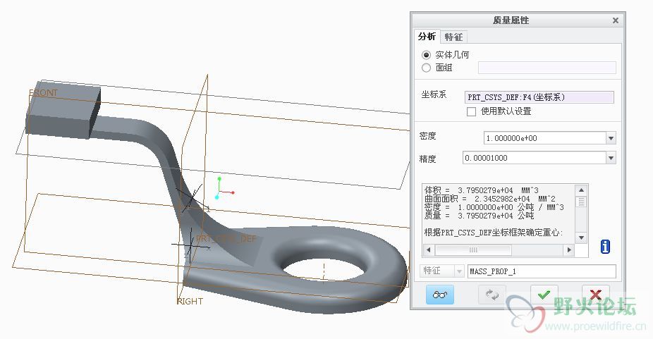

弄好了~~~板主请过目
prt0003.prt.rar
175.86 KB, 阅读权限: 100, 下载次数: 1

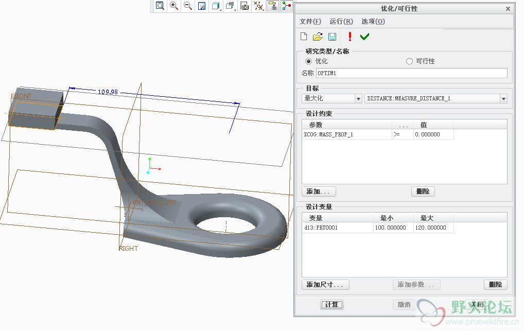

我用优化可行性分析,得出的结果看下图:
qqqqq.rar
34.79 KB, 阅读权限: 100, 下载次数: 0

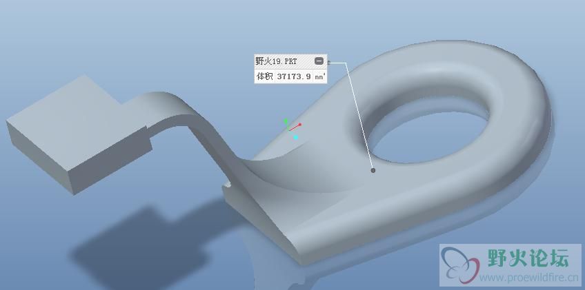

初来学习,尝试了一下,不知道是不是这样子的!
模型体积:37950.259597
敏感度分析
敏感度分析
野火-19.part1.rar (120 KB, 下载次数: 16) 野火-19.part2.rar (84.98 KB, 下载次数: 10)
