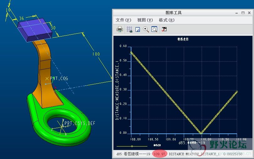

请教 我的作敏感度分析怎么是这样“没有可用的顶级分析特征参数”
252
934
发表于 2014-8-20 15:30 | 显示全部楼层
杨明生 发表于 2014-8-20 08:35
你的纵坐标跟别人不一样。
纵坐标应该怎么做啊请教

我的纵坐标就这几个选择,怎么没有质心距离的参数??

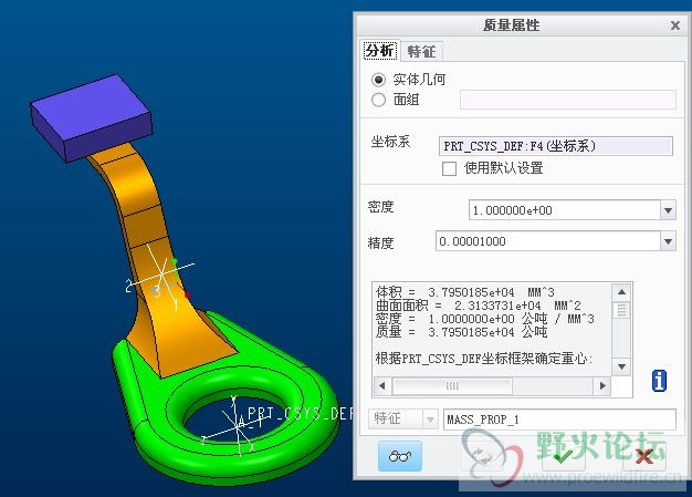

1、模型的体积是
2、假设模型按照前视图形态放置在水平平台上(即绿色区域的底部接触平台)。如果保障整个模型不倾倒,即整个模型的重心坐标在底面的投影落在绿色部分范围之内,红色尺寸所能达到的最大值是
看图建模——19.prt.rar (157.69 KB, 下载次数: 1)

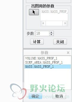

发表于 2014-8-21 08:53 | 显示全部楼层
BoYa_DIY 发表于 2014-8-20 19:52
1、模型的体积是
请教这个分析怎么做的啊
知识是基础,延伸才会有创意

发表于 2014-8-21 09:00 | 显示全部楼层
mbz1377 发表于 2014-8-21 08:53
请教这个分析怎么做的啊
你客气了
我也是刚学的敏感度分析,还不知道做的是否对
你仔细翻看本帖前面的相关回复, 有介绍如何做相关分析,其中还有位朋友做了个动画介绍敏感度分析的步骤

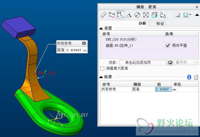

发表于 2014-8-23 11:02 | 显示全部楼层
质心距离参数是一个自定义参数。因为你还没定义它,所以没有。

发表于 2014-8-23 19:46 | 显示全部楼层
如何定义??
