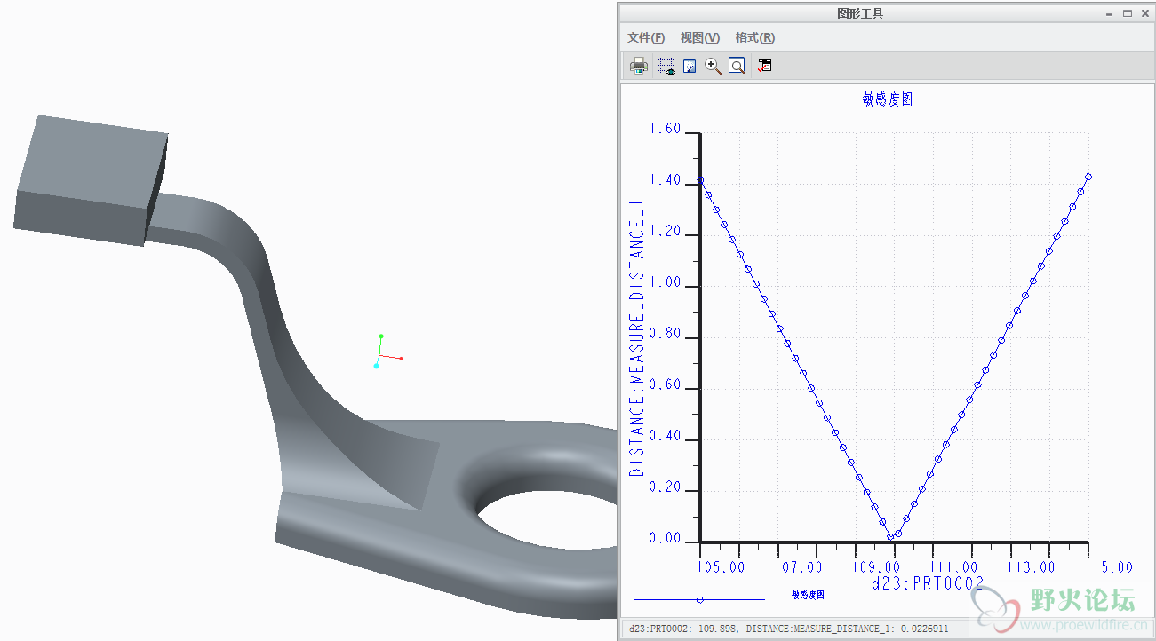

发表于 2014-8-12 21:28 | 显示全部楼层

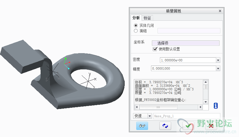

看到有位朋友上传的问题2的GIF动画,也把第二问做出来了,再上传一下
prt0002.prt.rar
34.07 KB, 阅读权限: 100, 下载次数: 0

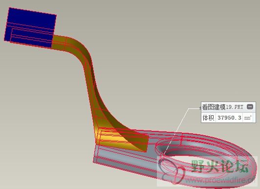

发表于 2014-8-12 23:08 | 显示全部楼层

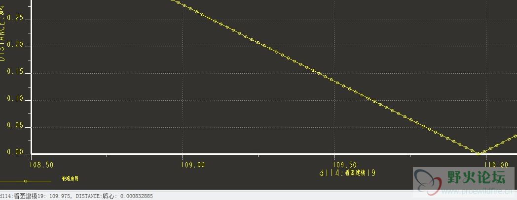

看图建模_19.jpg prt0019.prt.rar (200.13 KB, 下载次数: 0)

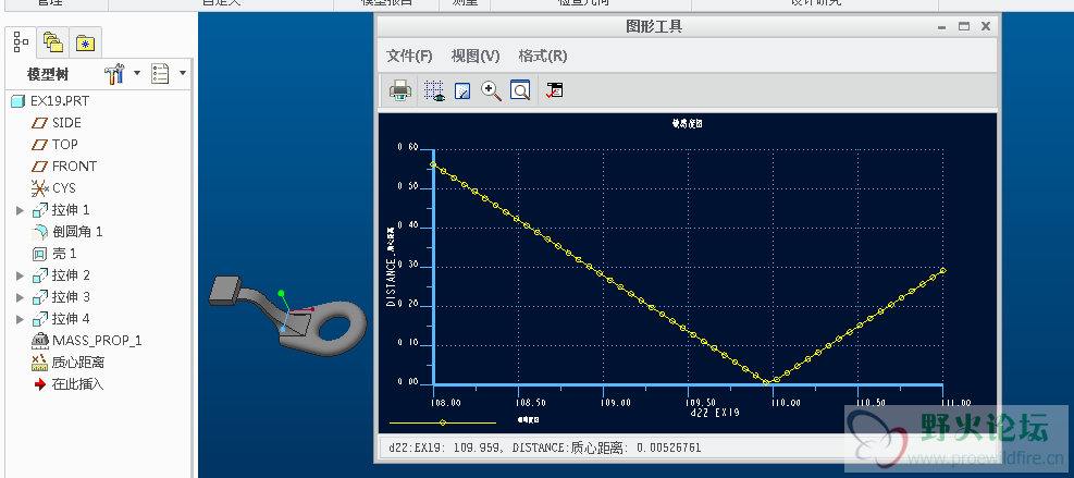

发表于 2014-8-14 16:52 | 显示全部楼层

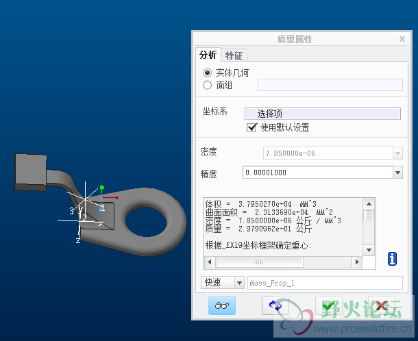

ex19
ex19.prt.rar
71.56 KB, 阅读权限: 100, 下载次数: 0
1051083108 + 1

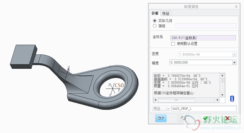

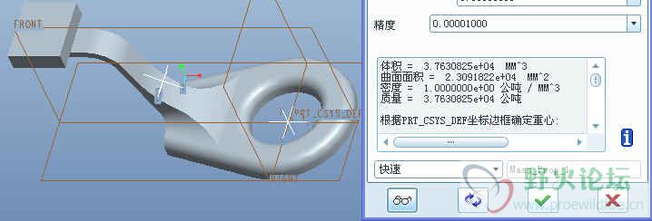

发表于 2014-8-17 19:22 | 显示全部楼层

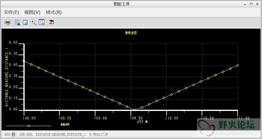

QQ图片20140817183936.jpg QQ图片20140817191924.jpg   版主大大 无论如何算出来和你有点区别。看看是怎么回事。有分加没有
题.prt.rar
80.57 KB, 阅读权限: 100, 下载次数: 0

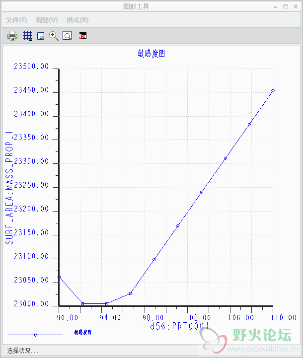

发表于 2014-8-18 20:54 | 显示全部楼层
https://www.proewildfire.cn/forum.php?mod=attachment&aid=MTY1MTkzfGRiZmM4MDhhfDE3OTA1NzY3MTZ8MHw%3D://165194.png
怎么结果会不一样呢??
303
381
发表于 2014-8-18 20:55 | 显示全部楼层
花了两个晚上没有搞明白,错在哪儿了?楼主可以指教下吗?
