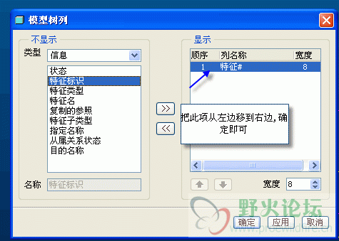

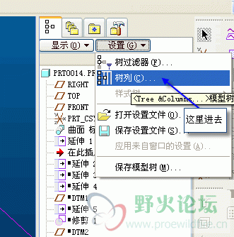

发表于 2008-9-26 23:09 | 显示全部楼层
看图片就知道了

 楼主| 发表于 2008-9-26 23:57 | 显示全部楼层
那怎样把它放到命令后面去呢?

发表于 2008-9-27 08:06 | 显示全部楼层
确定后,命令后自然就有了

发表于 2008-9-27 08:41 | 显示全部楼层
里面还可以添加:状态、特征、标识、类型、参照 等!
