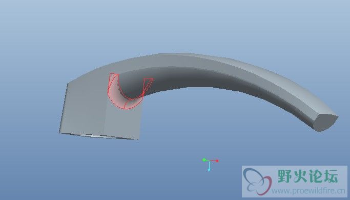

[求助] 为什么实体化不了 并且为什么有些曲面是不显示的 没有隐藏 求高手解答
发表于 2014-8-10 20:28 | 显示全部楼层 |阅读模式
http://pan.baidu.com/s/1mg6zsVm
就是这个曲面实体化不了
就是这个曲面实体化不了

发表于 2014-8-10 21:47 | 显示全部楼层
仔细检查你“延伸10”开始往后几项特征
应该是曲面没封闭造成的
Grand Thumbs
发表于 2014-8-10 22:13 | 显示全部楼层
曲面不是封闭的,而且个人觉得你这东西步骤做的太多了!
本来很简单的一个东西没必要做那么复杂!还有你那个全圆角旁边有个倒角,如果确实下药那倒角的话我觉得你先做完倒圆角再去做好点!
 楼主| 发表于 2014-8-10 23:21 | 显示全部楼层
thumbs 发表于 2014-8-10 21:47
仔细检查你“延伸10”开始往后几项特征
应该是曲面没封闭造成的
我的附件里面两个零件 为什么用同样的步骤同样的方法 一个可以实体化成功 一个不可以
 楼主| 发表于 2014-8-10 23:22 | 显示全部楼层
本来很简单的一个东西没必要做那么复杂!还有你那 ...
我也感觉画的复杂了 不知道怎么简单的画啊

发表于 2014-8-11 08:49 | 显示全部楼层
你后一个倒角曲面只做了视图前后侧面和倒角曲面,还有两个曲面每做,怎么能形成封闭曲面呢?
之前的手把已经实体化过了,后面做的倒角曲面部分,不封闭就无法实体化了

 楼主| 发表于 2014-8-11 10:30 | 显示全部楼层
之前的手把 ...
你看我上一个把手的PROE那个也是实体化过的 它可以选择曲面替换直接实体化的 关键是曲面要跟实体完全封闭才行 但我就是想不明白为什么没封闭呢 理论上是封闭了啊
