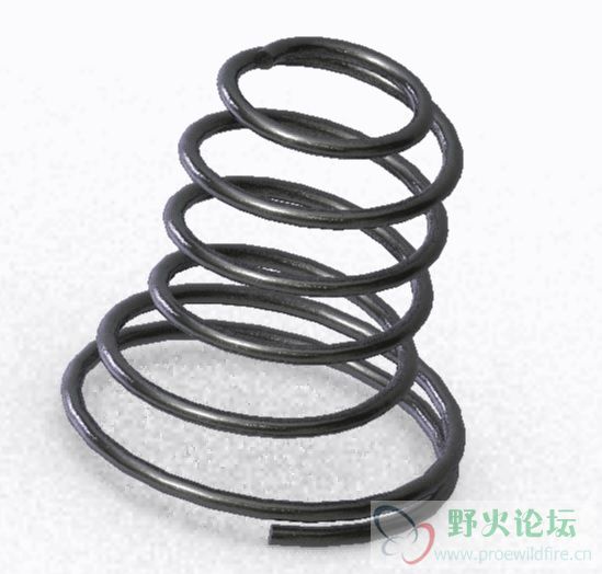

如图

发表于 2014-8-6 10:35 | 显示全部楼层
用螺旋扫面,画好轮廓线、截面,再调好间距就差不多了

 楼主| 发表于 2014-8-6 10:41 | 显示全部楼层
我试过了但是效果不怎么明显啊,这东西要做货的要画好点

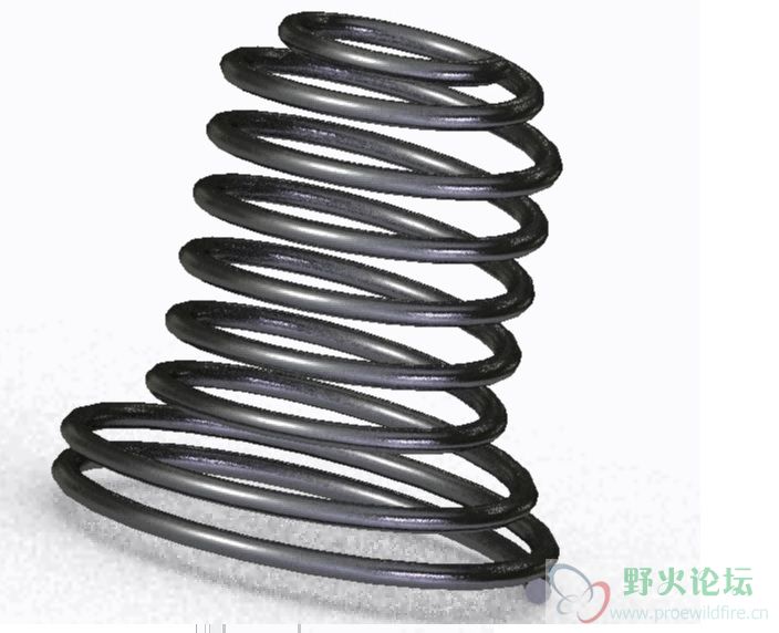

发表于 2014-8-6 17:53 | 显示全部楼层
121
154
发表于 2014-8-6 17:59 | 显示全部楼层
用螺旋扫描,可变节距,试试看吧

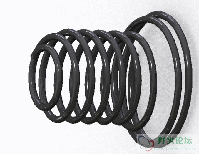

发表于 2014-8-6 18:07 | 显示全部楼层
无标题2.jpg 换个方向看看
