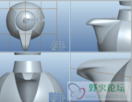

发表于 2014-8-1 15:26 | 显示全部楼层 |阅读模式
悬赏10金钱未解决
fang--hu.prt.part1.rar (128 KB, 下载次数: 46) fang--hu.prt.part2.rar (97.81 KB, 下载次数: 42) IMG_20140801_144741.jpg
81
 楼主| 发表于 2014-8-1 15:35 | 显示全部楼层
大神们帮帮忙,小弟是真做不出来了

发表于 2014-8-1 15:43 | 显示全部楼层
推荐使用边界混合。
好好学习,天天向上。
81
 楼主| 发表于 2014-8-1 15:44 | 显示全部楼层
robing 发表于 2014-8-1 15:43
推荐使用混合。
我会的方法都用来,做出来口那里老是瘪进去
97
103
发表于 2014-8-1 15:54 | 显示全部楼层
用混合扫描,中间是圆孔吧,把圆分成三载。
168
209
发表于 2014-8-1 16:32 | 显示全部楼层
根据你的线画的,有点丑。

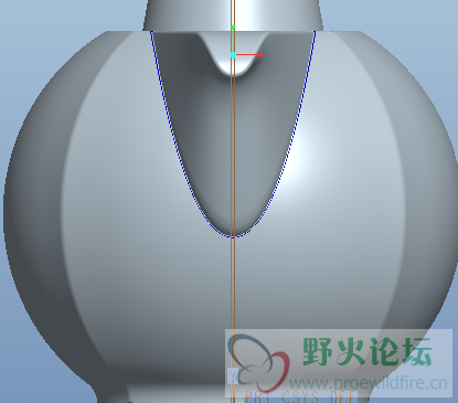

81
 楼主| 发表于 2014-8-1 16:40 | 显示全部楼层
宁波 发表于 2014-8-1 16:32
根据你的线画的,有点丑。
还不如我画的好看,还是多谢了

发表于 2014-8-9 21:15 | 显示全部楼层
目测了一下,四个边界混合面合并后可以得到,曲线边最好用样条曲线画
