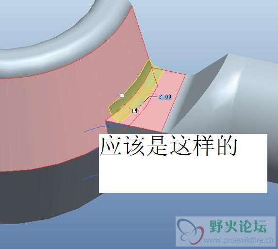

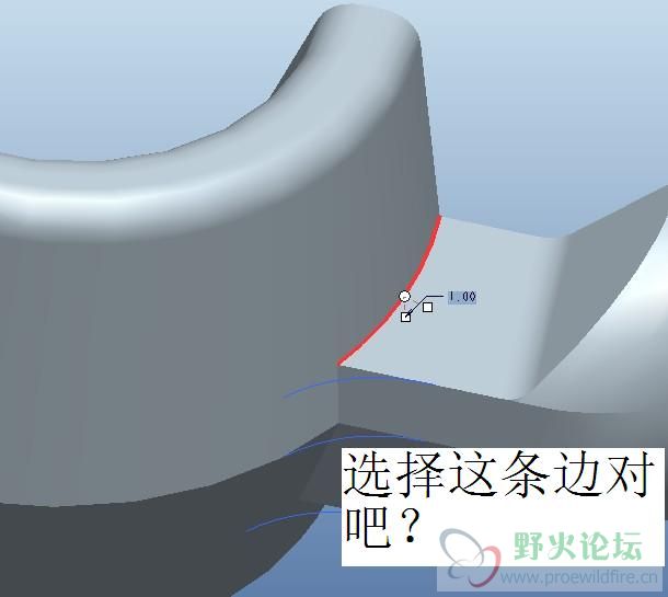

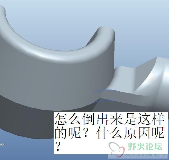

今天做个练习,倒圆角又出问题了,,,,,,,,,,,,

发表于 2014-7-27 18:23 | 显示全部楼层
两个面并没有完全融合相交。。。

发表于 2014-7-28 08:36 | 显示全部楼层
曲面没合并
或者是曲面没有实体化

发表于 2014-7-28 08:42 | 显示全部楼层
你把那个圆角放大一点看下,中间肯定有缝隙,在把面位移到下一面就行了。

发表于 2014-7-28 15:50 | 显示全部楼层
应该是两个实体没有完全重合,你画的时候最好先选那个外圆为参考面,这样保证画出来是重合的。我刚试了,倒圆角正常

 楼主| 发表于 2014-7-29 19:42 | 显示全部楼层
mashaowen6 发表于 2014-7-28 15:50
应该是两个实体没有完全重合,你画的时候最好先选那个外圆为参考面,这样保证画出来是重合的。我刚试了,倒 ...
我是先用实体旋转出头部。再拉伸出封闭矩形曲面。再在旋转实体表面复制出曲面。接下来用复制出的曲面和拉伸出的矩形曲面合并,最后实体化。

 楼主| 发表于 2014-7-29 19:43 | 显示全部楼层
钟汉昌 发表于 2014-7-28 08:36
曲面没合并
或者是曲面没有实体化

发表于 2014-7-31 16:08 | 显示全部楼层
存在的间隙 - -
