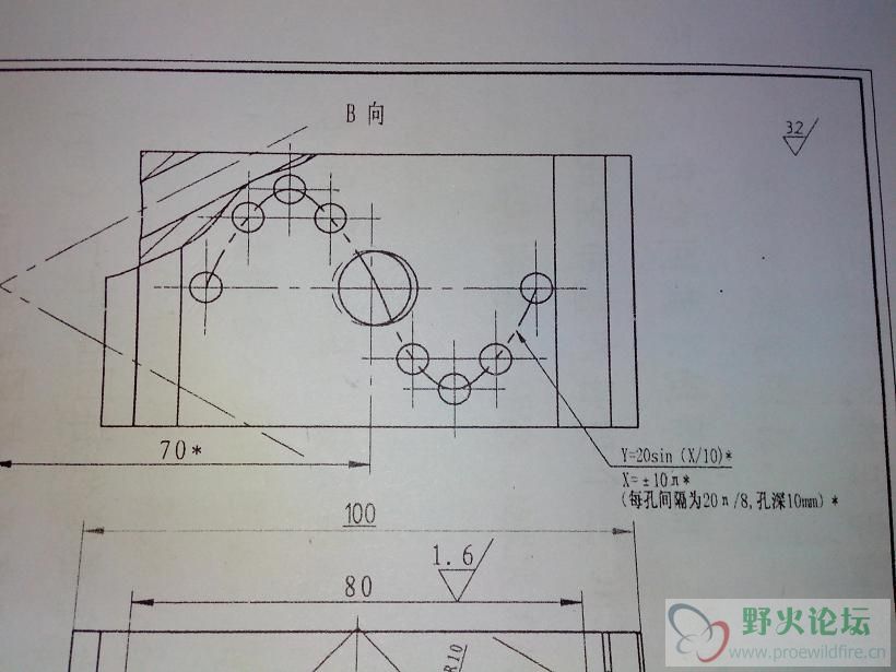

楼主能把图纸上全了看看 ?
图纸上有正弦曲线的公式,利用方程创建一条正弦曲线,然后根据图纸要求来阵列
