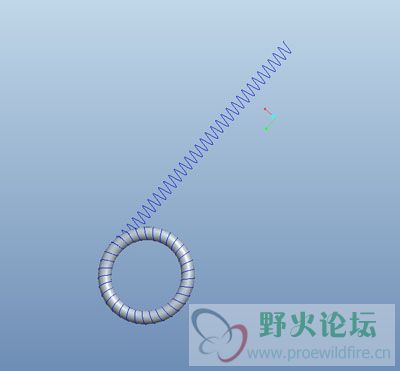

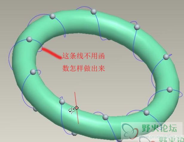

蓝色绕线怎么做出来?不用函数式,求大神
蓝色绕线怎么做出来?不用函数式,求大神

这是一条具有规律的数学函数曲线

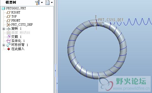

可以的呀,就是较麻烦!3D上传不了,
简单说下思路吧:用螺旋扫描曲面和圆柱曲面交截成3D缠绕曲线,然后将圆柱体实体环形折弯(定义曲线随实体折弯)。

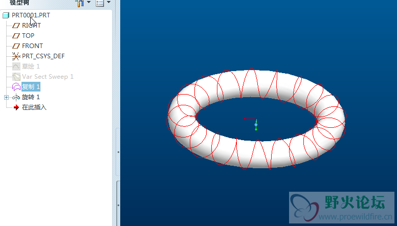

发表于 2014-7-24 15:05 | 显示全部楼层
版本5.0
prt0001.prt.rar
