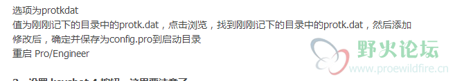

发表于 2014-7-19 04:45 | 显示全部楼层 |阅读模式
悬赏12金钱已解决
在线跪求creo elements/pro 5.0 接入keyshot4 已经按照贴里面的步骤一步步来做的 但是还是出现“Pro/TooLKIT注册表文件D;/文件名/Protk.dat:无法产生应用程keyshot4 启动失败   64位系统x86和x64两个都装了   求大神支招,qq 1042019308 在线等有现金重赏

这个说的保存为config.pro到启动目录 启动目录是哪啊

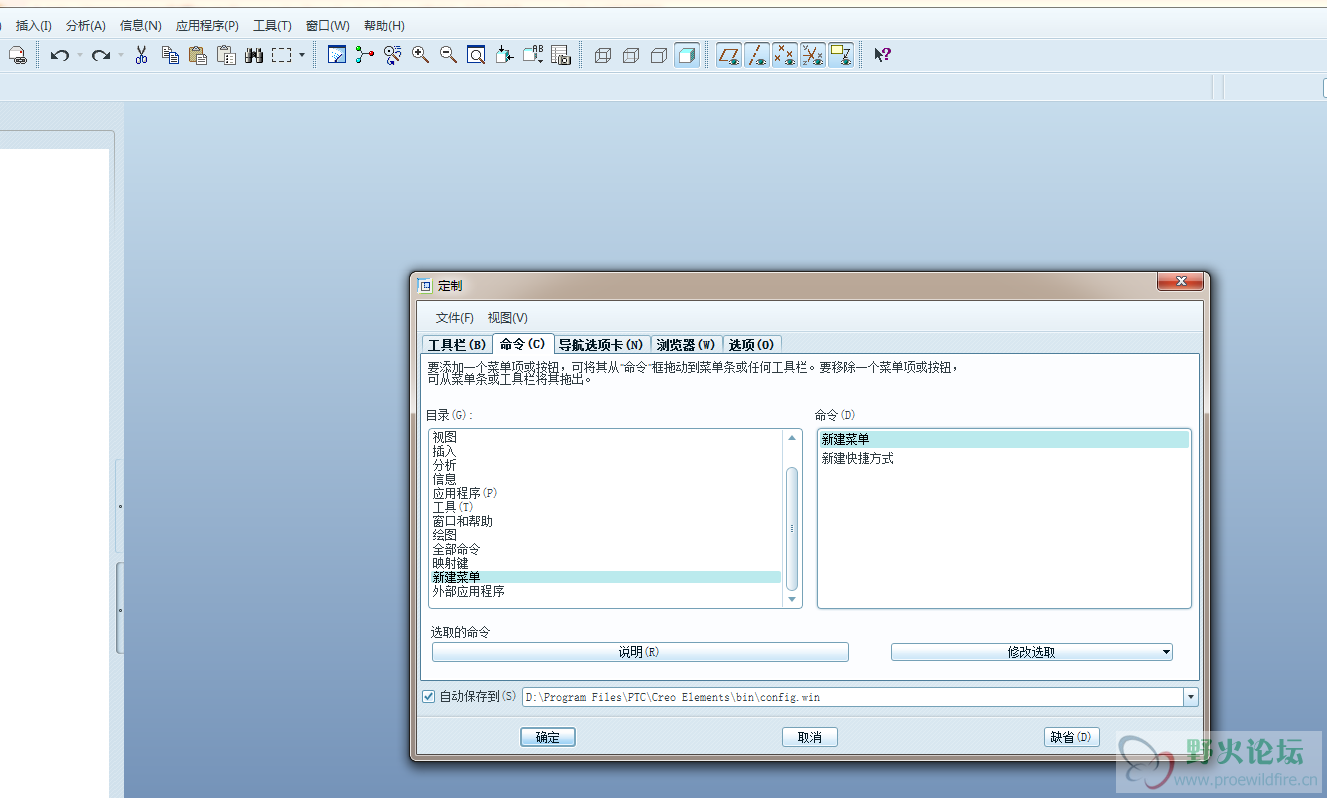

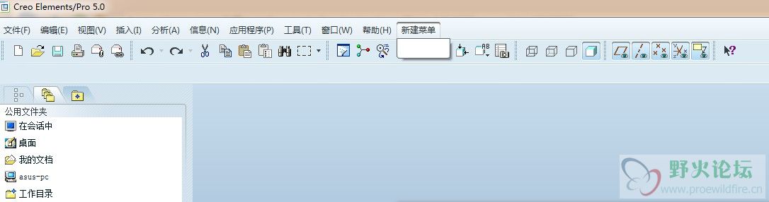

 楼主| 发表于 2014-7-20 00:21 | 显示全部楼层
感谢版主凡笔大人 keyshot 接口安装出错和版本有关 creo elements/pro 5.0免安装版是32位的 装接口一定要2边程序系统位数一样,现在新的问题又来了,keyshot接口已经装好了但是添加新建菜单添加不进去确认了就没了
 楼主| 发表于 2014-7-20 00:25 | 显示全部楼层
拖过去也能改名
拖过去也能改名
但是一确定 那新建菜单就没了 有哪位大神能帮忙看看出了什么问题吗
