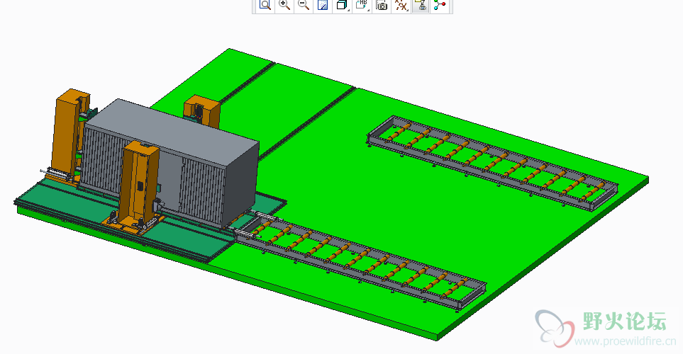

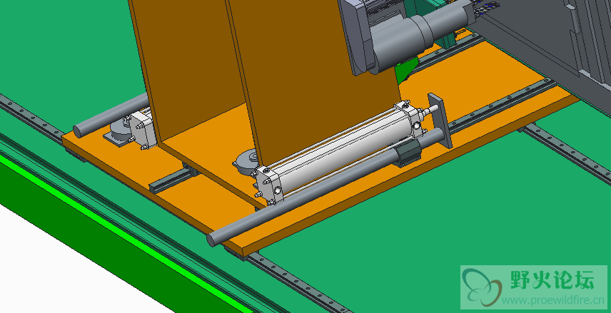

由于一个方向有很多主体,拖动一个主体其他主体也跟着移动,谁那有机构设计和动画的设计教程吗?
整体图
整体图
细节
细节
比如我要拖动气缸,但是下边的滑块也会跟着动,怎么办,谁有系统的教程吗 ,网上都是一点一点的好烦人

那只能说明你的装配有问题

那只能说明你的装配有问题

嗯确实,我懒省事了,现在把各个链接都限制了移动范围已经解决问题了,谢谢批评
