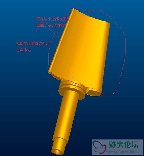

 楼主| 发表于 2014-7-16 14:40 | 显示全部楼层
这个是第一个问题

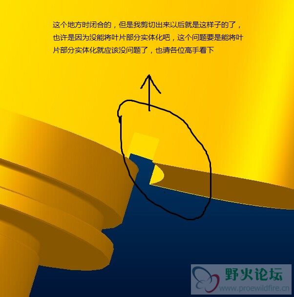

 楼主| 发表于 2014-7-16 14:43 | 显示全部楼层
这个事我第二个问题

发表于 2014-7-16 15:23 | 显示全部楼层
gwl5686660 发表于 2014-7-16 14:40
这个是第一个问题
在“拉伸4”操作前进行“实体化”。然后把“拉伸4”改为切除实体。
