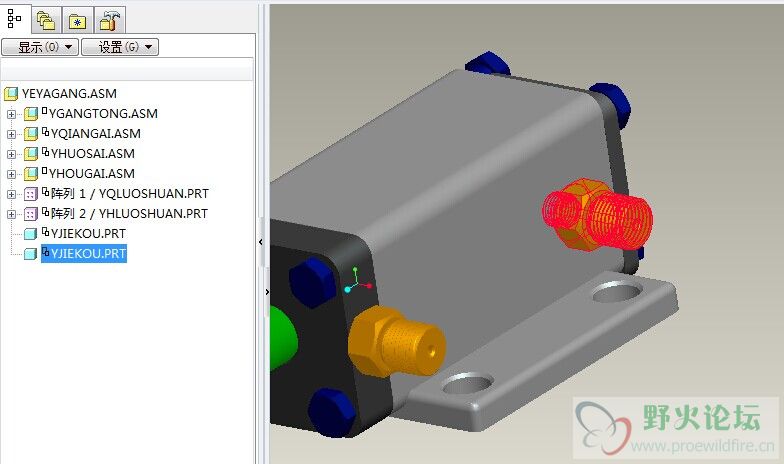

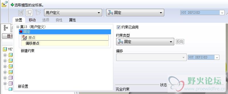

装配的时候子组件是通过约束(对齐、对齐、对齐)装配进去的,由于总装配是有不同的人共同完成的,自己装配好的子组件约束好之后(固定),然后要怎么做才能在别人的模型中直接导入通过“缺省”装配就可以到正确的位置?

你说的好像做不到吧,我觉得应该是总装的人先装个空组件进去,然后把空组件发给你,上面定义好一些位置,你在上面再装配,装配好了发给他放在工作目录下就行了

用骨架吧,总体设计时候先把各个子系统的相对参考点相对坐标系建立好,然后你自己建模时候就用这个坐标系就行了,到总装时候以这个坐标系参考装配就是合适的位置
