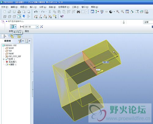

NO1:用拉伸命令做了一个长方块.
NO2:接着再用拉伸在上面长方块特征表面切了一下,形成了个凹字形.
NO3:假设想对“凹”形左边的凸台进行偏移命令里面的展开特征(注意:不是偏面特征),让其比“凹”形右边的凸台长一些。请大侠
告诉下我该怎么弄?

发表于 2014-7-13 19:14 | 显示全部楼层
第一种方法:用你所说的偏移命令里面的展开特征,点击编辑所需的长度即可!

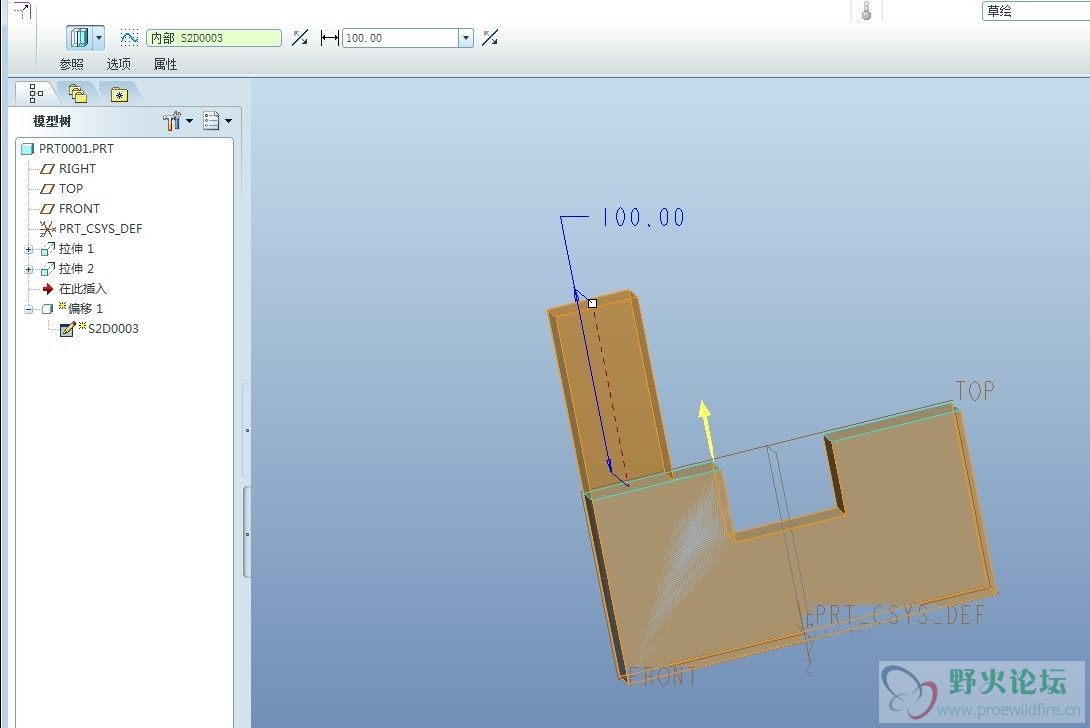

第二种方法(本人常用的):利用复制面组加厚法+快捷键,对于建模更加的有效率!
1_M副本.jpg 2_副本.jpg sample.prt.rar (49.82 KB, 下载次数: 3)

 楼主| 发表于 2014-7-14 16:16 | 显示全部楼层
回复楼上:你的第一种方法,当我用展开特征,拉伸左边时,右边也为选中状态,结果两边同时拉伸!我现在在外面,无法上PROE,无法查看你的附档,晚上回去看!你那第2种方法在特点情况下做不出来滴,复制曲面加厚厚度最小输入数值为0.11对吧!假设做后音腔,RIB是个台阶曲面,本来音腔POROM是0.5预压0.2,我要改为0.5预压0.3,意味着我的骨位无法通过复制曲面加厚法做出来!
 楼主| 发表于 2014-7-14 16:19 | 显示全部楼层
第一种方法,因为左右两边台阶本身就是一个特征出来的,只是后来被CUT了,但使用展开特征选想加厚的特征时,会将另外一个不想加厚的也选中!我记得有一个命令可以将这左右两边台阶分解成两个互相独立的特征,这样可以再展开,现在想不起来怎么用了!
 楼主| 发表于 2014-7-14 22:41 | 显示全部楼层
晚上回家看了下2#的图档,非常感谢抽空答疑,不过看了下不是我想要的,因为你的两个台阶面不是一个特征,故可以单独拉!

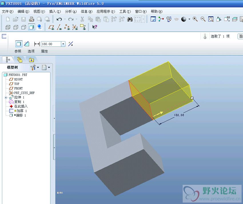

发表于 2014-7-22 10:02 | 显示全部楼层
你看看 是不是要的是这个效果,我特意做的比右边那个小一点!
发表于 2014-7-22 18:40 | 显示全部楼层
点选凸台的曲面,会显示两个都被选中,不管它,ctrl+c复制。然后ctrl+v,“选项”---“排除曲面并填充孔”,注意点选不要的面的线框,然后就可以复制单独的曲面了。之后加厚,偏移随君。
