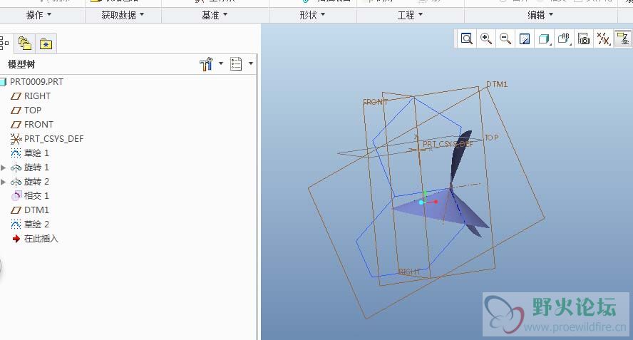

在网上看教程  建模一个足球   已经画了 足球的两个小面   需要画这两个小面的法线  相交取球心     求最简单方法 QQ截图20140706171023.jpg prt0009.prt.zip (44.9 KB, 下载次数: 13)

发表于 2014-7-6 17:47 | 显示全部楼层
丁丁不打伞 发表于 2014-7-6 21:09
谢谢  能帮忙看看  这个在做球心时  是怎么做的吗
这个用的是草绘。。。我用的是中心轴线。。原理是一样的。

发表于 2014-7-6 19:57 | 显示全部楼层
prt0009_706.prt.zip (28.55 KB, 下载次数: 8)

发表于 2014-7-6 20:04 | 显示全部楼层
更简单的做法。。。
prt0009_706_A.prt.zip (29.21 KB, 下载次数: 10)

 楼主| 发表于 2014-7-6 21:09 | 显示全部楼层
谢谢  能帮忙看看  这个在做球心时  是怎么做的吗 zq.prt.zip (121.74 KB, 下载次数: 12)

发表于 2014-8-14 15:37 | 显示全部楼层
俺的软件版本太低打不开,但是我可以告诉你一个很简单的,无需草绘,做三个法相面,交点就是球心。
