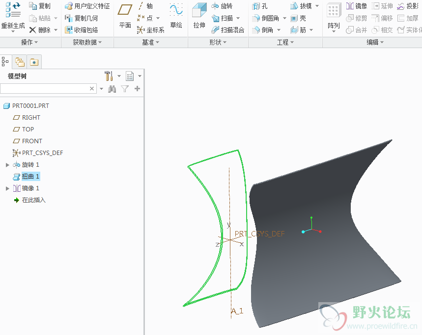

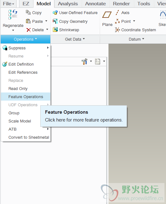

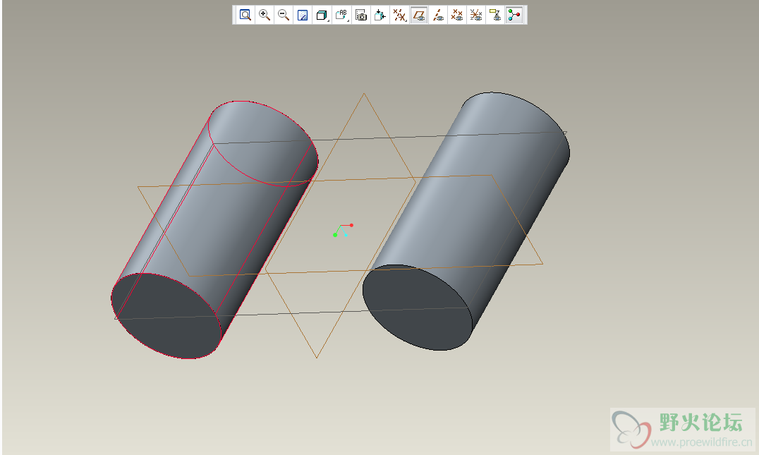

为什么镜像之后  原来那个就不见了  如何保留  问题出在哪了   求大神指点迷津

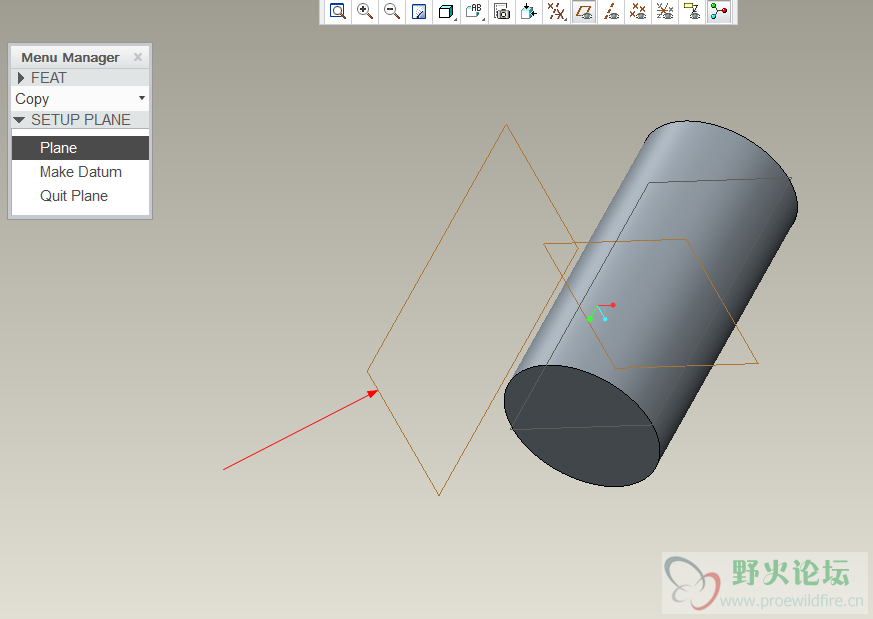

我的镜像命令用了之后并不会出现你这种情况,可能是软件包安装有些问题: 如果实在不行,你就是用特征操作下的镜像命令,他的功能相对齐全些:
960

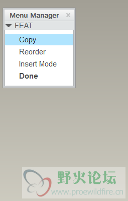

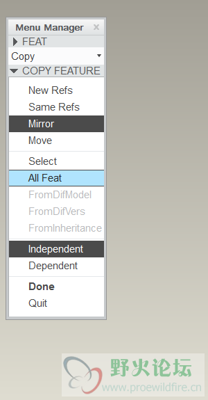

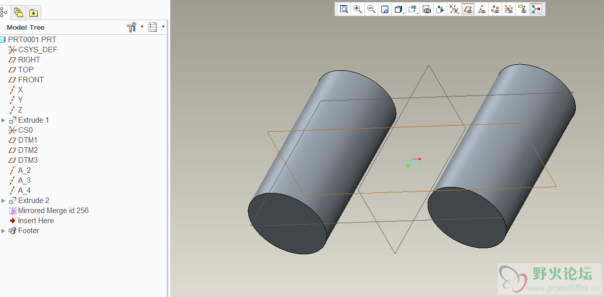

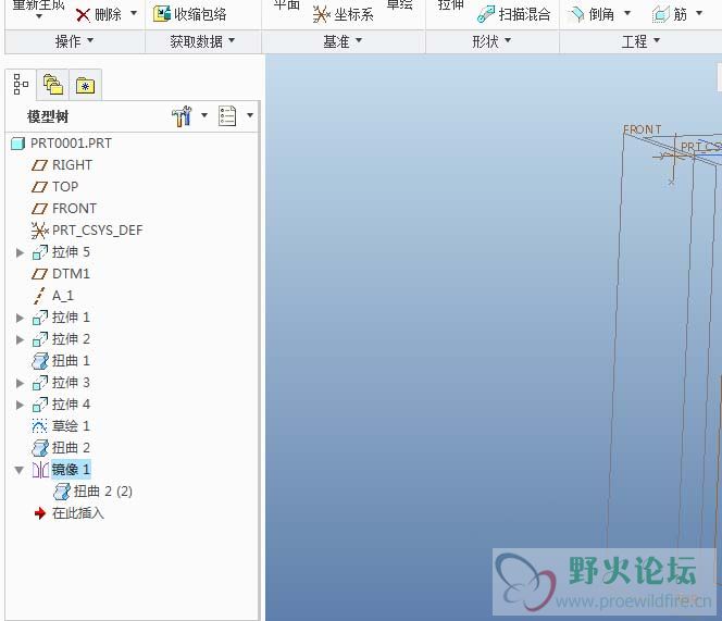

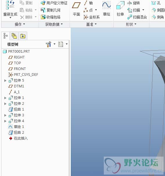

发表于 2014-7-1 16:43 | 显示全部楼层
因为你使用了《扭曲》功能。不管你是否点击《隐藏》。都会这样。。

发表于 2014-7-1 20:32 | 显示全部楼层
你是不是把复制为从属项改了

特征操作 果然功能强大

 楼主| 发表于 2014-7-1 20:56 | 显示全部楼层
扭曲之后 阵列 镜像等操作都不可以了吗

发表于 2014-7-1 21:13 | 显示全部楼层
丁丁不打伞 发表于 2014-7-1 20:56
扭曲之后 阵列 镜像等操作都不可以了吗
多数情况是这样。。。一般情况先做阵列、镜像等特征。。最后再做扭曲。。。个人观点,仅供参考。
