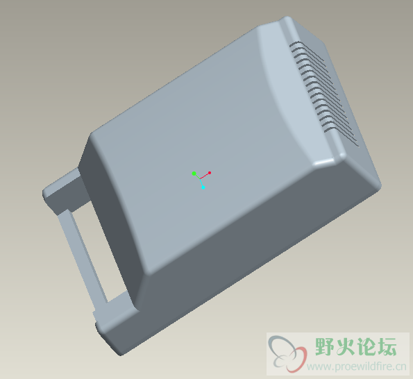

附件是本人做的一个塑料外壳练习,不知还有哪些地方需要改进,望各位指出并改进。以及还有附中的外壳壳厚是否要改小?并改多少为合理?还有想问一下壳里的四个柱子高度,拔模斜度是否也要改下?我虽把图画了出来,但是在很多地方还是不太懂,比如拔模斜度,筋的长度与厚度要做到多少为合理。请指教谢谢!

模型我没看,不过有一些tips供你参考:
1.加强筋的厚度一般取0.5~0.7T;
2.壳体外形拔模角一般取3度以上;
3.壳体的厚度一般控制在3MM以上。

厚度3mm以上?楼上做的是什么啊,厚度得看产品大小的啊。
