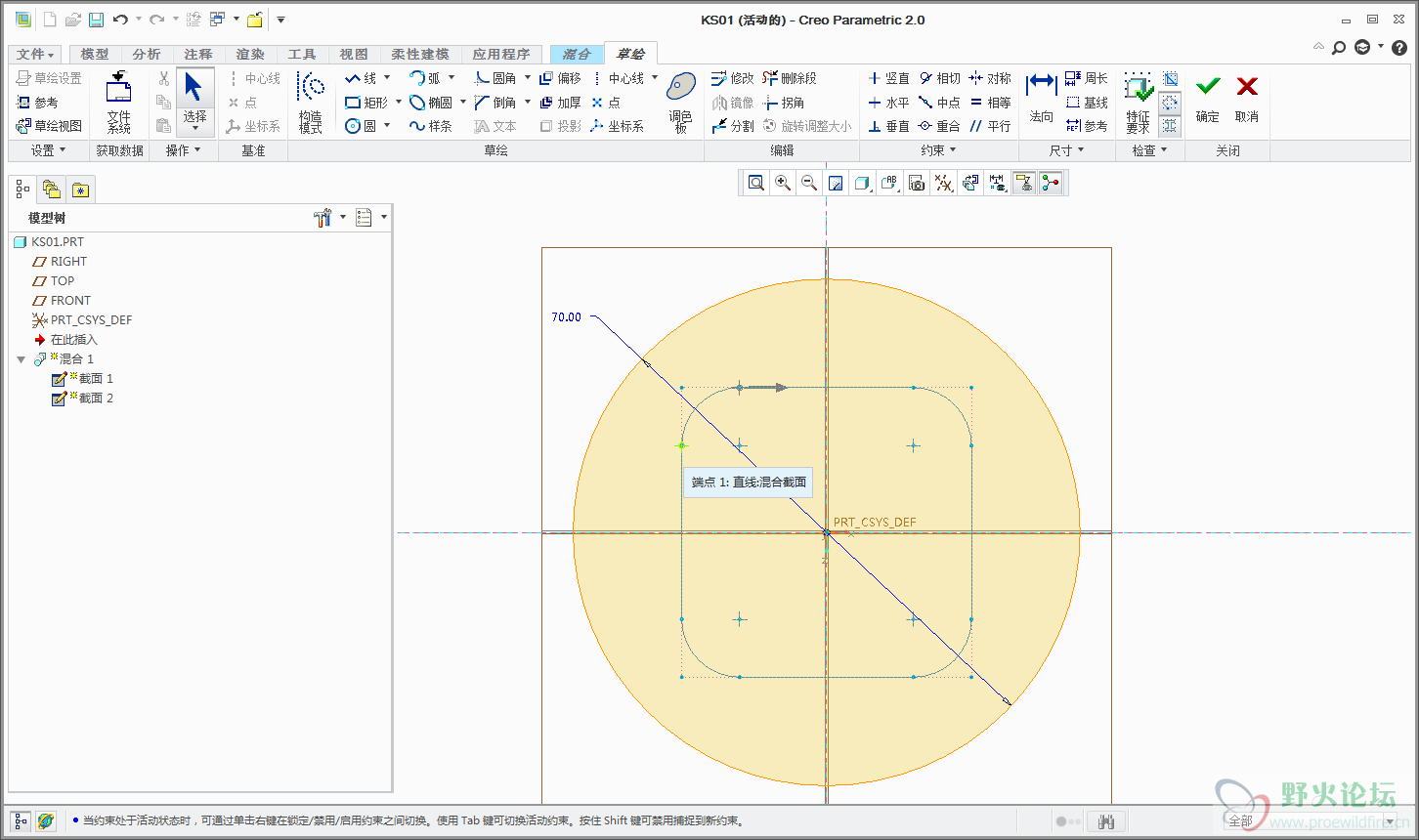

如图所示,我想过中心点和圆角那个点做一个中心线。
268

你做条中心线旋转一下不就行了吗?

要会变通,软件是死的,人是活的!对于我自己来说有两种方法可选择,一个是先做好截面再进行混合,这样就可以使用想用的参照;一个是在混合里面做择面时使用相同的基准进行绘图。
