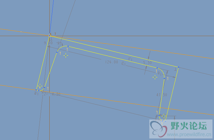

如图,proe草绘中导入CAD槽钢截面,但是导入完之后如何整体约束这个截面使得槽钢的底面和上面的参照线共线。

先加强其它尺寸,再把槽钢的底面和上面的参照线角度改为0

推荐两种方法:
1.绘制CAD图的时候设置坐标,使CAD 2D图中要与proe参照线对齐的点和参照线顶点是相同坐标,导入2D后默认对齐。
2.导入2D后测量两个点的距离,再使用移动工具移动导入的曲线,使它们对齐。
发表于 2014-6-26 21:05 | 显示全部楼层
推荐两种方法:

用dwg导入图元特别是导入复杂图元很难控制,我一般用dxf格式从共享数据导入。

其实最简单的方法就是要学会使用草绘里的——旋转调整大小——这个功能,在里面可以选择基准进行平移及旋转,你的问题就可以迎刃而解。

对你的方法很感兴趣,可是我试了下,旋转的话只是可以指定一个旋转的基准点,如何让它通过旋转直接可以得到想要的位置,而不用通过约束

如果图形比较复杂,尺寸很多,这种方法就不可取了吧
