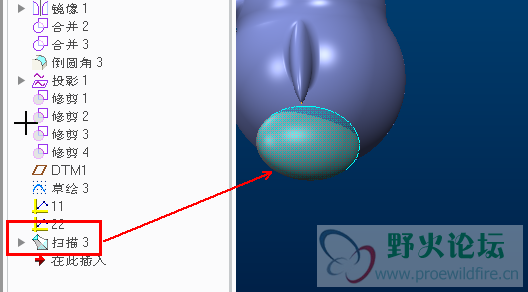

[求助] QQ宠物画脚老是关系式错误,求解释!

希望老大帮小弟解决下,万分感谢@  negotiations指出错误的地方?

没有问题,需要注意的是草绘原点不要放在端点,否则会出现0截面所以失败

o 截面草绘老是提示几何受到约束,怎么解决
