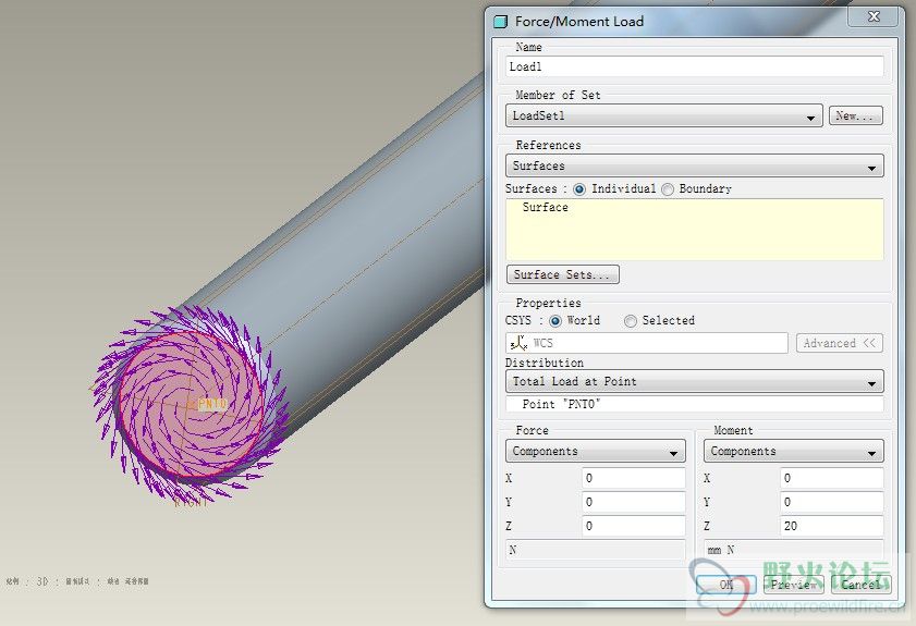

对于图中的扭矩设定,不知道哪个才是合理

第一个

可能我没说清楚,我就是想在轴的一端施加一个能使它绕轴线转起来的扭矩,这情况的话,我按第一种来添加扭矩就行了?

你直接用梁单元,你这样可能会产生应力集中

第一个就挺好,符合实际情况,面力不会引起应力集中。
