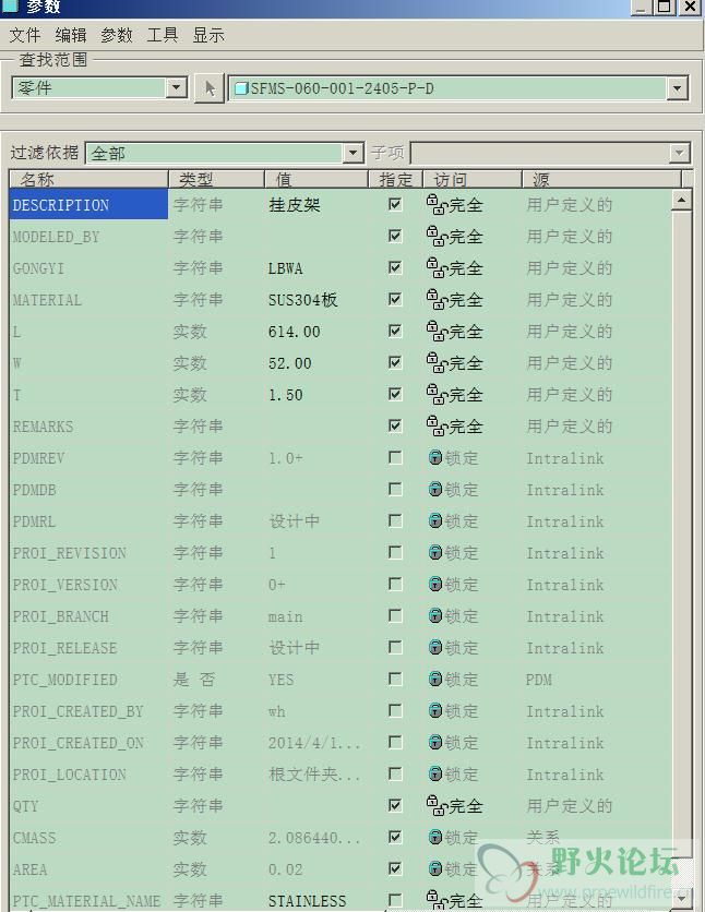

在2.0中,关系式对话框和参数里有这些我不需要的东西,怎么隐藏?

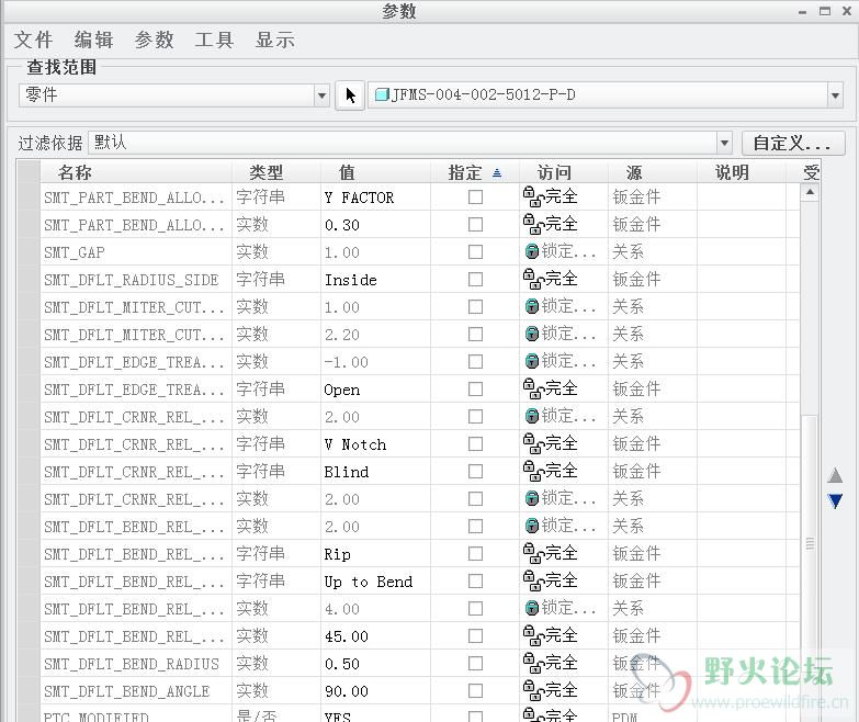

发表于 2014-6-18 20:19 | 显示全部楼层
不需要的参数可以过滤掉

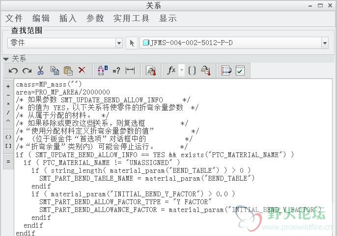

 楼主| 发表于 2014-6-19 07:56 | 显示全部楼层
是这样子的:关系式里的东西是自己生成的,每次都要删除,太麻烦了,不让他显示出来就行,这在WF时代没有问题。参数里也没有这么多东西,一升级到creo,才有这问题的。
至于参数里的过滤,我滤了,一保存为模版又没有用了。不知为什么。
想问一下:如何回到WF时代的干净清爽的界面?

发表于 2014-6-19 09:04 | 显示全部楼层
钣金件模板本来就有很多关系参数,哪个模板都一样

 楼主| 发表于 2014-6-19 12:27 | 显示全部楼层
在WF3.0里的关系和参数对话框中,就没有这些晃眼的东西,
应该是哪个选项让它隐藏起来了。但我不知道在CREO中是哪个选项

发表于 2014-6-20 08:19 | 显示全部楼层
钣金模块必须要有的东东,什么板厚,折弯半径,折弯系数等的,你不设置的话,系统使用默认
 楼主| 发表于 2014-6-21 07:54 | 显示全部楼层
我知道是必须要的,我只是想让系统把这些都隐藏起来,有没有什么选项?
