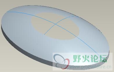

如图要做一个比较平整的面,不要凸到上面的曲线去。

发表于 2008-9-25 09:58 | 显示全部楼层
版本太高无法打开啊!

发表于 2008-9-25 10:02 | 显示全部楼层
那你就直接拉伸个曲面//

发表于 2008-9-25 10:12 | 显示全部楼层
周围的边直接拉个面可以吗?
发表于 2008-9-25 10:15 | 显示全部楼层
复制边界曲线填充曲面

发表于 2008-9-25 10:20 | 显示全部楼层
用拉伸和填充啊

 楼主| 发表于 2008-9-25 11:03 | 显示全部楼层
填充是可以,我是想问用“边界混合”怎样做。

发表于 2008-9-25 11:16 | 显示全部楼层
要讲究用简单的方法做复杂的东西,用“边界混合”之类的方法做出来曲面的质量反而差多了。

发表于 2008-9-26 10:11 | 显示全部楼层
回复 楼主 的帖子
楼主,我已经给你做好了,只是你没有看罢了,自己进去看下嘛,昨天都做好了的:http://www.proewildfire.cn/thread-12070-1-1.html

 楼主| 发表于 2008-9-26 14:41 | 显示全部楼层
谢谢大家,特别是9楼的朋友
