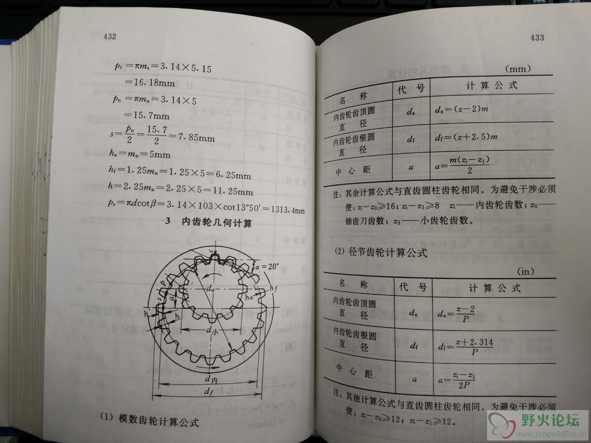

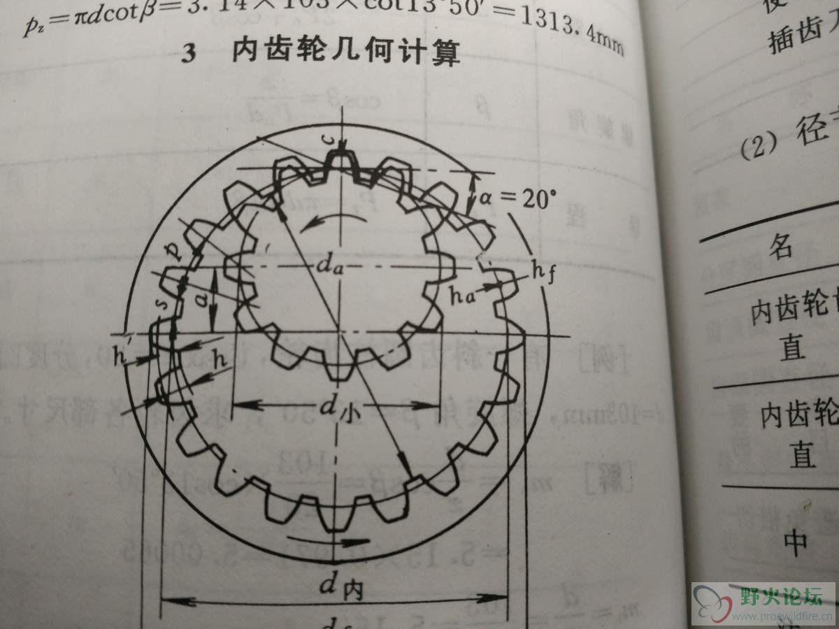

内齿轮是这样的吗?是不是搞错了?
