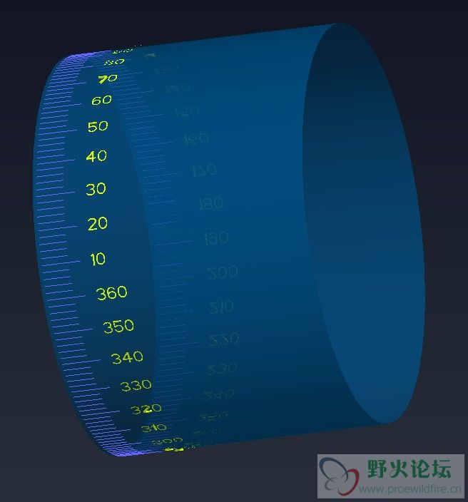

如题,怎么阵列出来啊,请高手帮我做个PRT,谢谢了。

发表于 2014-6-10 20:21 | 显示全部楼层
拉伸圆柱面,展开。阵列,再折弯回去、

60
发表于 2014-6-10 21:00 | 显示全部楼层
你要的是不是这样?

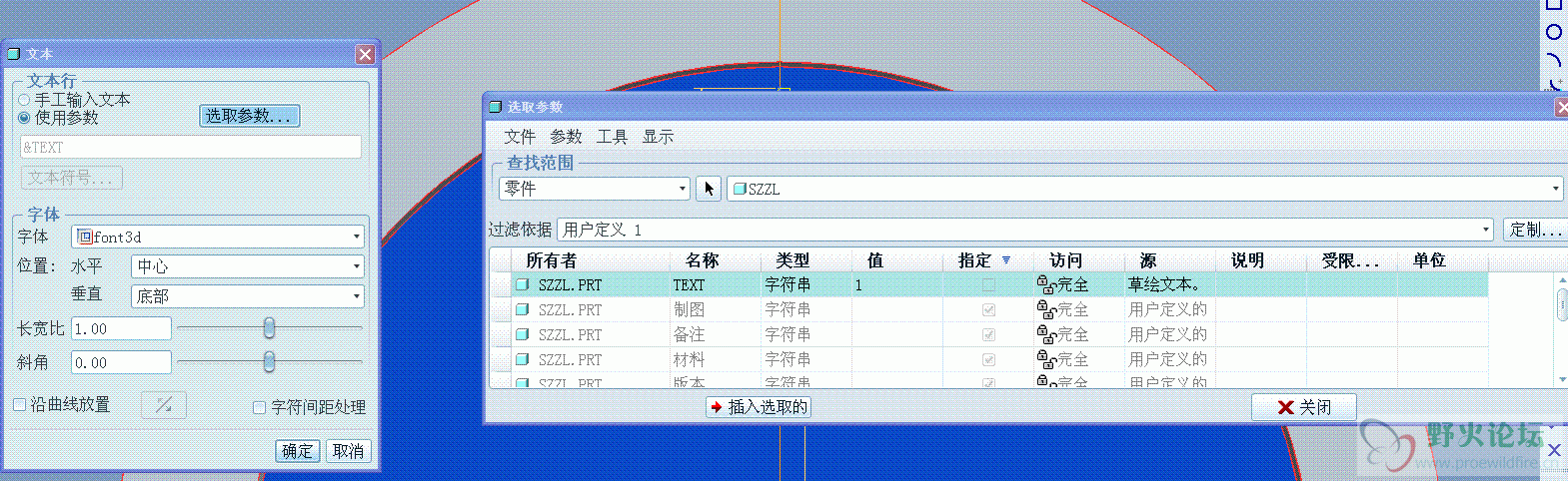

发表于 2014-6-11 13:44 | 显示全部楼层
fy1309 发表于 2014-6-10 20:54
说清楚点啊,你是指钟表那种类型的阵列么
搜狗截图14年06月11日1344_1.gif 这个是怎么弄出来的,怎么我改不了?
356
446
 楼主| 发表于 2014-6-11 18:08 | 显示全部楼层
钟表的类型在论坛上有了,是圆柱面上的数字阵列。不能展开的圆柱。

发表于 2014-6-12 20:27 | 显示全部楼层
r261651 发表于 2014-6-11 13:44
这个是怎么弄出来的,怎么我改不了?
你想怎么改啊?改那个点的高度酒行了,TEXT=那个点的高度尺寸
399
523
发表于 2014-6-13 08:41 | 显示全部楼层
谢谢,已经知道了,还需要关系式。
