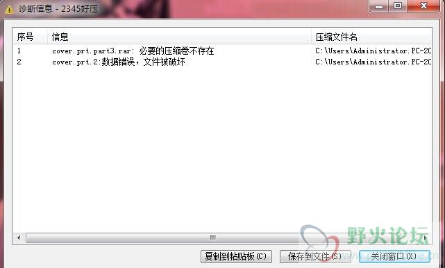

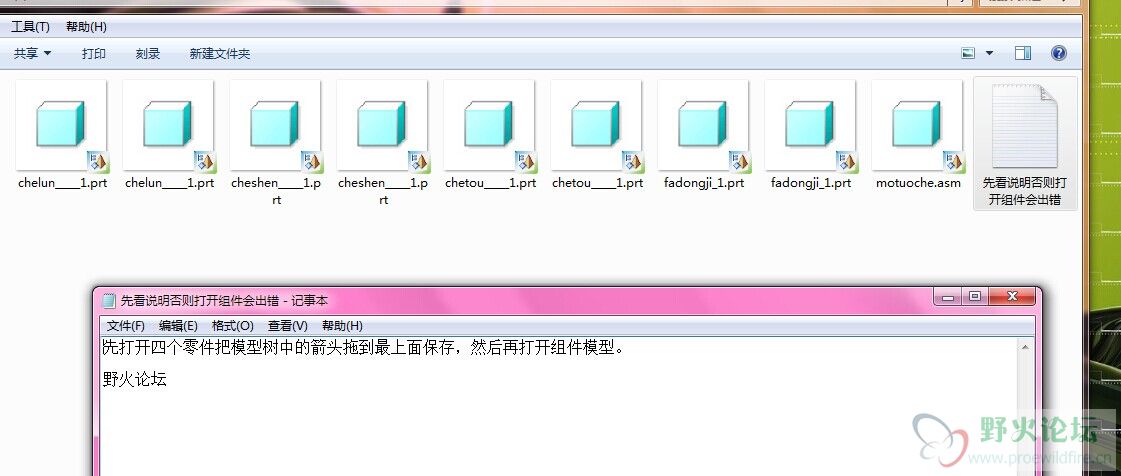

我下载了一个用Creo做的模型文件,有四个prt文件和一个asm文件,作者叫我“先打开四个零件把模型树中的箭头拖到最上面保存,然后再打开组件模型。”新手,我还是不好怎弄??求助

1.解压出错是因为你少了个压缩包,提示信息说得很清楚
2.打开压缩特征的文件,你可以直接打开装配体,出错先不管,然后挨个激活装配下边的零件,把在此插入箭头拖到模型树最后边,保存

按照楼主这描述就是先打开模型,再右边模型树,把在此插入提到最前端,四个模型都做了再打开装配文件。

可能是字打错了,应该是把“在此插入”的箭头拖到最下面保存,然后再打开组件模型。只有这样才符合常理。试试。

还有我在论坛下载那些prt文件的压缩包打开的时候为什么总是数据坏的

你下载的是压缩文件,先解压到你知道的盘中,打开软件,在打开点下找到你保存的文件,如果界面没有模型,就在模型树下的“在此插入”拉到最下面就可以啦。

装配文件一般都是直接打开的啊,只要所有的元件都在一个文件夹下……像你这种有特殊要求的第一次见,不过要求你要先做那些步骤你就先做下,不过你也可以先试着不着么做直接打开看看会有什么后果。

下的东西为什么是坏的那就不知道了,或许本来就是坏的,或者你没下好……

直接打开的话元件里缺特征会出错,这个就是把零件压缩了下
