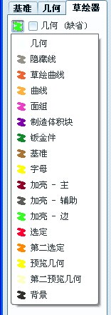

    我用的5.0 以前用2001的,有点强迫症,
就是想把草绘线改成2001版的青蓝色,可是5.0里没有,
请问是否要添加?还是我没找到设置的地方?
目前用的绿色,很不习惯。
目前用的绿色,很不习惯。
请高手指导...
想设置成这种。
想设置成这种。

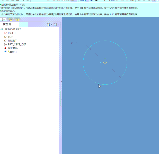

做了个示意图,你看看(吐槽一下论坛上传附件的大小)

发表于 2014-6-10 04:29 | 显示全部楼层

发表于 2014-6-10 06:51 | 显示全部楼层
楼主好早啊!我认为你把系统颜色设置成原来2001的,就是使用2001的*.scl文件就好吧?

你看看,4楼我回答的是不是你要效果

你是要每次自动加载那个颜色吧!找到控制草绘图形颜色的选项,记得好像是图形-草绘,5.0不记得在哪里了,然后保存syscol.scl文件,放在启动目录,设置config:    system_colors_file指定那个文件就OK了(记得保存config
 楼主| 发表于 2014-7-3 13:26 | 显示全部楼层
  我试过只是没有这种颜色,也不能添加,去草绘里按4L设置的,不能永久保存,关了proe在开又回到以前的样子了。
