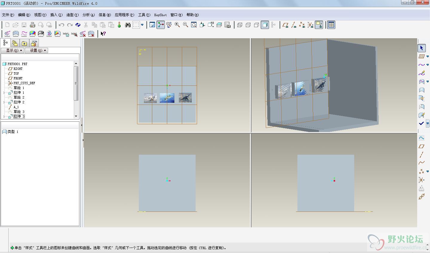

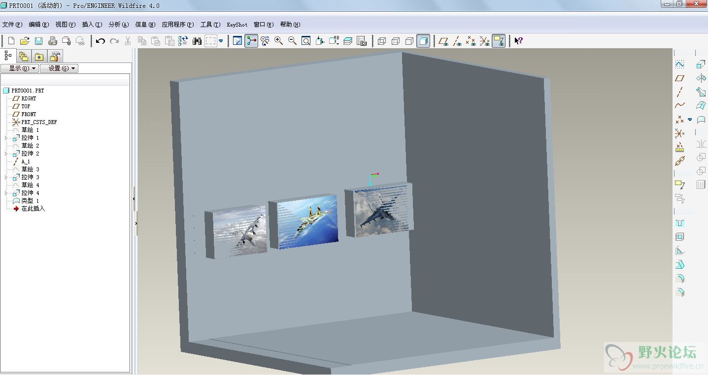

如图上显示的。4.0中从造型里插入了图片但是显示很不清晰请问大家有什么办法吗?或者大家是怎么插入图片的?
我想做一个1比.比例的展台效果

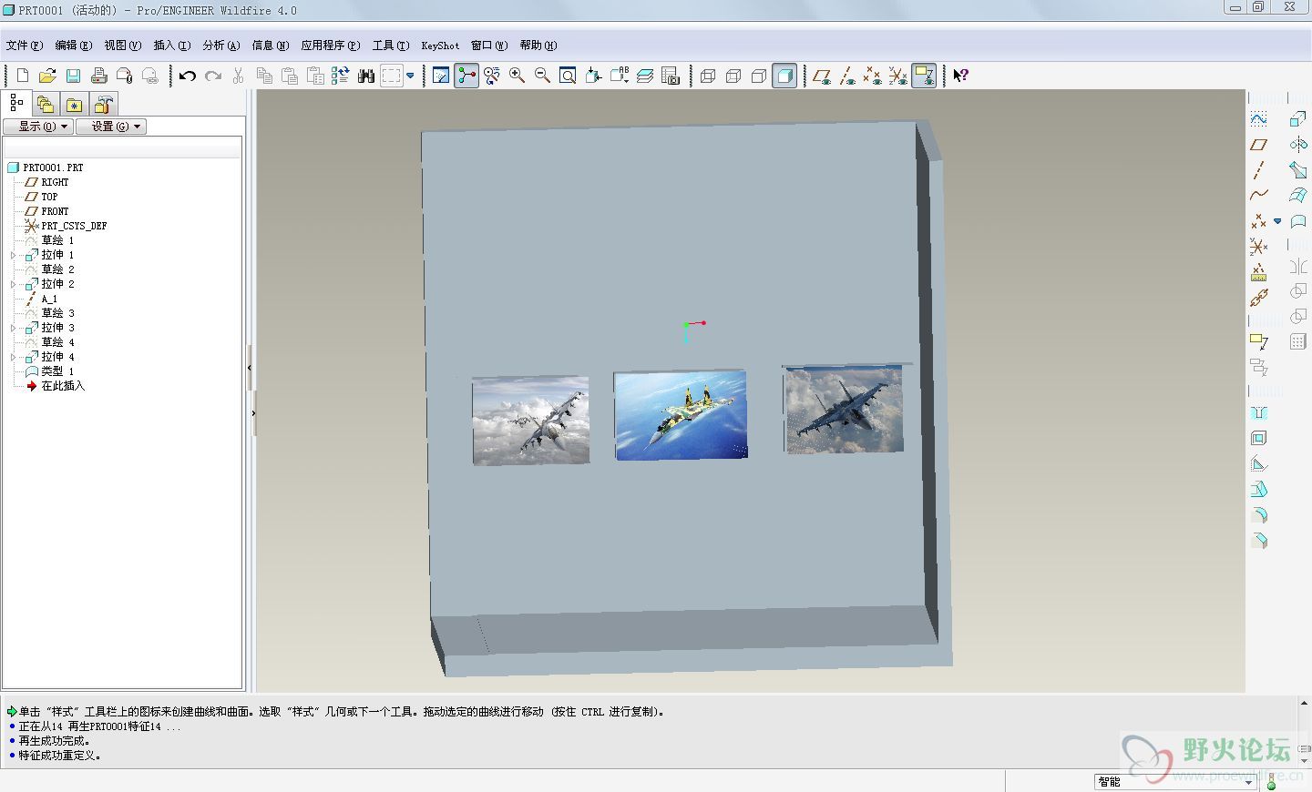

从你的实际应用来看,用模型材料库中的材料,选择单个平面,材料中选择 贴图,在选择你要用的图片,只要你的图片够清晰就可以了
