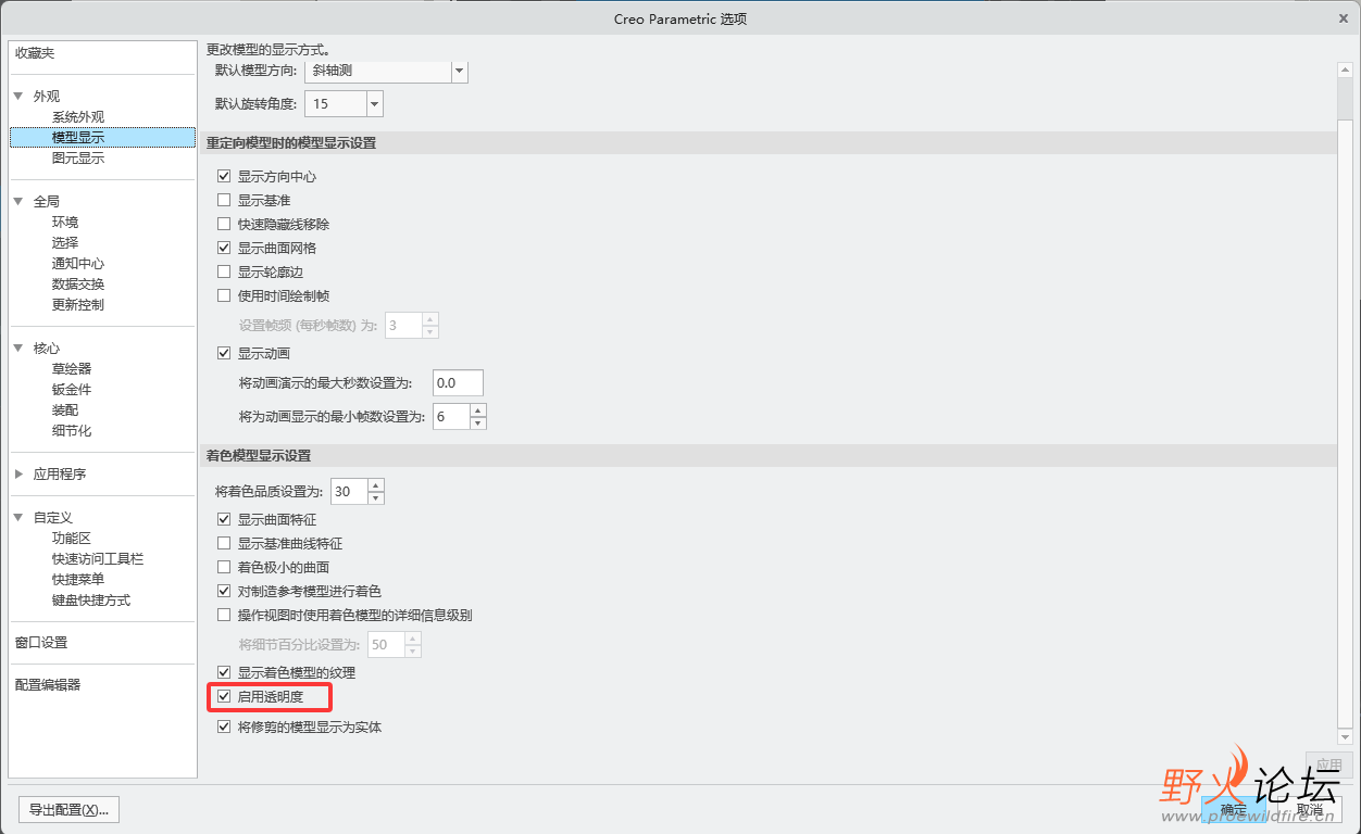

[求助] 为什么我建的零件不能变透明,尽管我已经设置透明度了??!!

需要开启透明度。
或者在config.pro中,增加transparency yes项。
