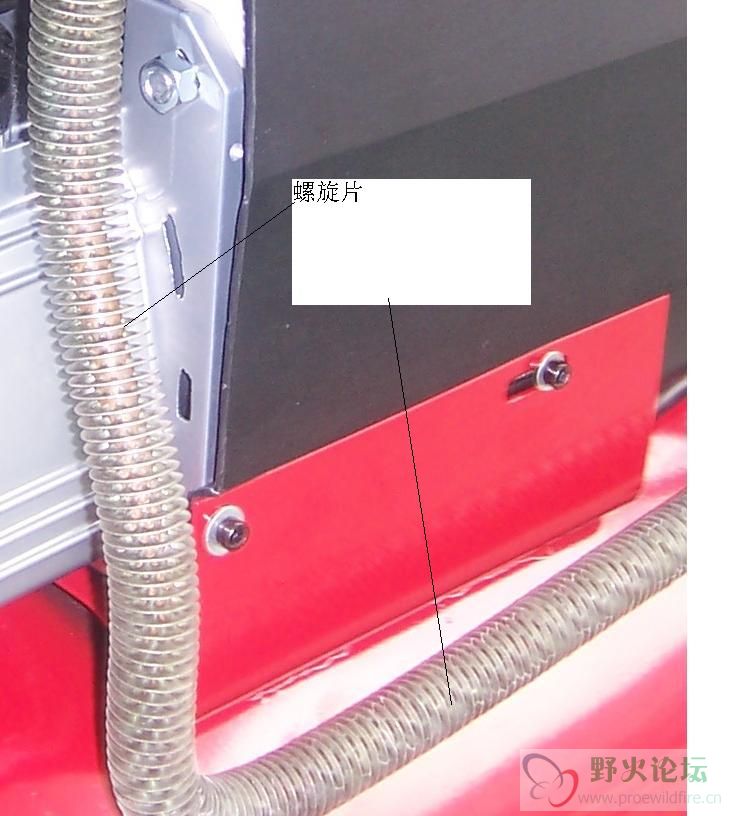

图片中的螺旋片按照固定的曲线盘旋.在3D里面如何绘制呢?请教各位高手!

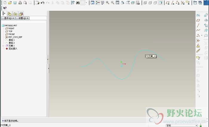

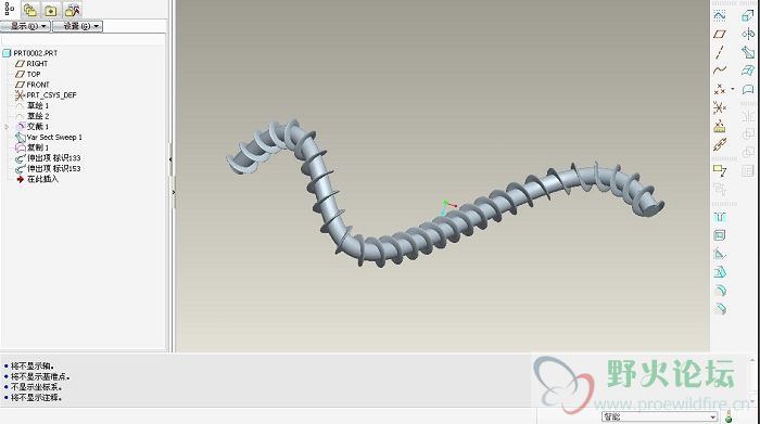

发表于 2008-9-24 21:21 | 显示全部楼层
1.画出扫描线
2.可变截面扫描一个曲面
3.复制边界
4.扫描
5.扫描
597
111
913

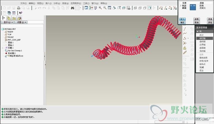

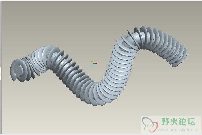

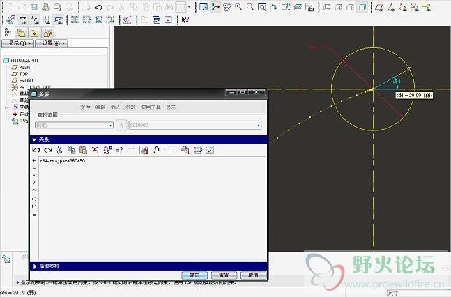

发表于 2008-9-24 22:41 | 显示全部楼层
截了图上来。看得懂就看吧。大家研究下。可以再少点吧。嘿嘿。
用可变截面一步做出来的话,截面形状不好控制。多费了一步。
请高手指教。
