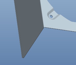

新手学习,这个中间四孔的下陷怎么画出来!
谢谢!

钣金件吧,用凹模呗。。。

钣金冲压成型

就是先在零件建模画一个这样的,在钣金把他掉出来用

终于画好了,学了几天了,虽然方法有些笨,但终画成了!小有成就感!
