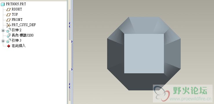

首先。最简单的。如何平移 视角?而不是 绕着中心进行旋转。
第二。。
如何把8边型 转变成 4边形。
本人用那个混合定点。。但是起始点不能混合。。所以只能把8边的弄成5边的了。。
怎么都没办法弄成4边。我就想让这个东西延伸成4边的。。。
希望有高人能解答

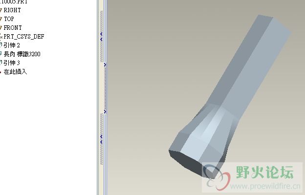

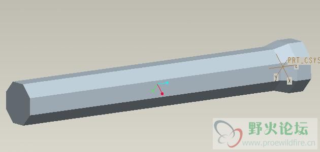

好吧。。我画的是一个网球拍。我现在画好了 握柄,但是前面的球框 是4变形,我要他渐变过去。不知道怎么变

发表于 2008-9-24 15:49 | 显示全部楼层
对第二个还有个简单办法:
你在另一截面的4边型的4个边的中点用打断命令
这样顶点就是8个了
效果如何你去试吧   不好就过

发表于 2008-9-24 16:03 | 显示全部楼层
第一个问题太簡單了,上面也有人回答了,我就不多說了,
第二个问题也簡單,看圖片就知道了,
你必須讓兩個截面的點相等,用打斷就可以了
