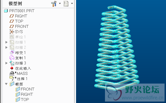

[求助] 塔形的异形弹簧

发表于 2014-5-15 14:14 | 显示全部楼层
看错了,以为是个求助帖。。。
复制曲线那一步可以省略,只要你不怕电脑运算量大死机就好
prt0001.prt.rar
139.1 KB, 下载次数: 12
售价: 1 金钱  [记录]

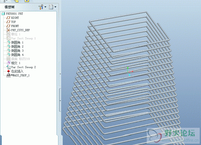

发表于 2014-5-15 14:24 | 显示全部楼层
这是不是楼主想要的?
附件 pro-e 5.0 M090
5546.prt.rar (267.52 KB, 下载次数: 20)
回复 1 1

发表于 2014-5-15 14:44 | 显示全部楼层
lurong661125 发表于 2014-5-15 14:29
你们用相交做出来的线,自己去看看,是不是侧面扭曲的,错误做法,没你们想的那么简单,你们只是形状像而以
真有意思,你就贴一张图片你说要求了么?要么你就给三视图,给尺寸,就给一张图片谁知道你什么要求。
想要直的,最基础的方法,打点连线,拐角样条相切总是直的了吧?
