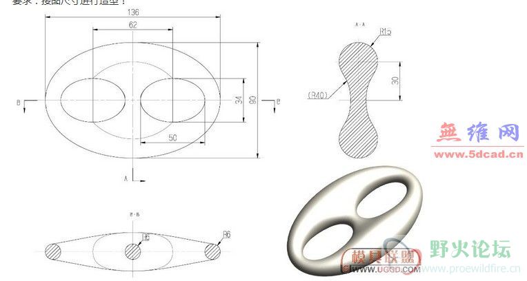

能不能直接用曲面边界混合出来,求大虾指点
 楼主| 发表于 2014-5-5 19:24 | 显示全部楼层
没人吗,高人哪里去了,关于这类的边界混合应该怎么弄?

有点难,是否这样:对称的,先做出1/8曲面出来
112
126
发表于 2014-5-5 22:30 | 显示全部楼层
一次混合做不出的,分几次做:
1,先用边界面做半边,
2,镜像后合并,实体化,
3,拉伸切割二小孔,
4,倒角,
47
381
818

应该是做出一部分然后镜像得到

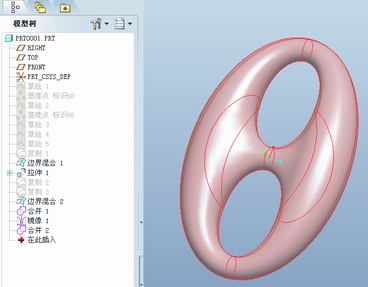

试着做了下,我想基本思路应该没问题,就是觉得结果文件的基本纹路与图面有一点出入!请参考!

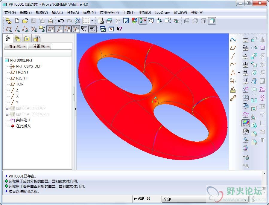

纯粹用边界混合那是妥妥的
prt0001.prt.rar
