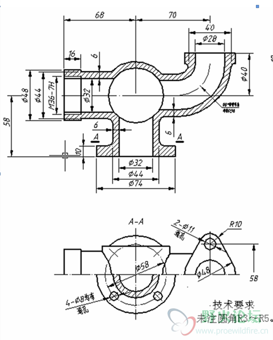

怎么相贯啊 ???如何能简单的话出来????

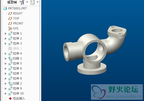

发表于 2014-5-5 12:51 | 显示全部楼层
有点简单了,拉伸扫描两个命令就可以搞定,实在没有求助的必要。
不知道怎么相贯总会拉伸切除吧,或者抽壳

发表于 2014-5-5 13:16 | 显示全部楼层
你把平面图纸附上,你这个截图尺寸我有些实在是看不清楚

发表于 2014-5-5 13:26 | 显示全部楼层
收你2金币辛苦费吧,估计别人也不需要下载这附件。
都是最简单的命令,这要是还不懂我也没办法了

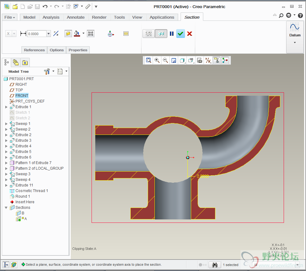

发表于 2014-5-5 14:28 | 显示全部楼层
958
130
1463
热心助人勋章希望之星勋章优秀会员勋章
发表于 2014-5-5 14:29 | 显示全部楼层
高度还是有点问题,是因为圆弧半径实在是看不清楚!其他的还都OK
