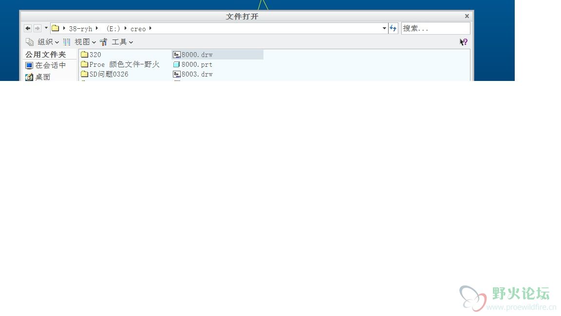

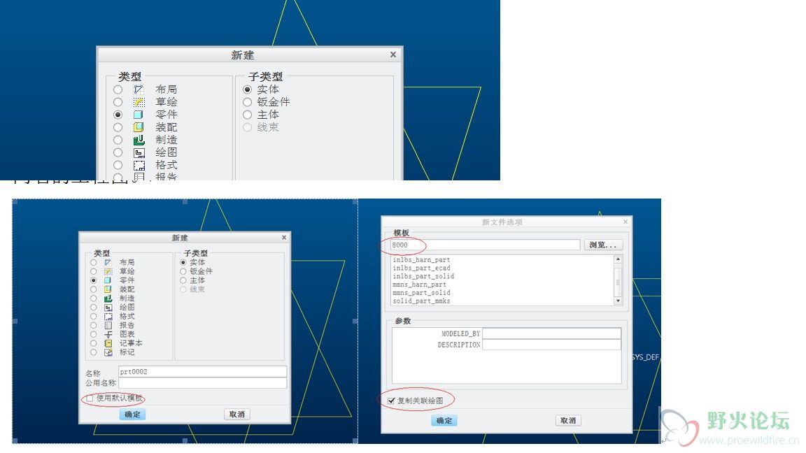

创建模型不要勾选默认模板,直接选择带有工程图的模型(可以针对常用零件也可以 空白零件)做模板,勾选复制工程图,这样在创建的3D模型的同时,系统就会自动生成和模型同名的工程图。---当然这些操作可以 用mapkey记录下来做成快捷键,更方便快捷。
