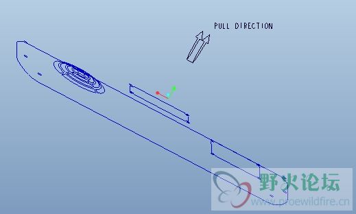

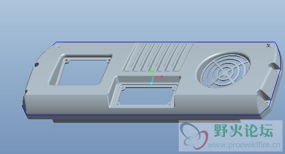

求详细步骤啊,万分感谢
为什么直接自动生成完侧面影像曲线确定后,做裙边曲面分型时时选不到曲线,这是怎么回事,还要修改哪些曲线 ...

用裙边曲面
确保参考零件和工件不是在隐藏情况下

哎,包太多了!!!看图片这个直接复制面填充孔还快点。另外你的侧面影像曲线用的也不对吧。你那个出声或者散热口不用那么多线吧!像这种线条比较多的模型建议直接自己复制或者草绘线条在做侧面线。
