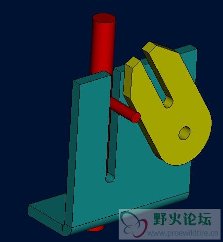

如图 圆柱滑块如何与长孔相切 轴对齐和旋转各旋转什么?

红颜色突出圆柱与黄色的U型槽相切么?请说详细一些

图片已经很清晰了 就是红色突出的圆柱和黄色长孔的地方相切 轴对齐和旋转不知道怎么选择
恩恩 是的 就是这个意思 黄色的零件在小圆柱那里有个销连接 我已经定义好了 但是红颜色突出圆柱与黄色的U型槽的滑块连接不会定义

发表于 2014-4-29 10:51 | 显示全部楼层
红色圆柱与机架(蓝色的?)建立滑动杆连接,黄色用销钉连接,红色凸起圆柱与黄色U型槽再凸轮连接。如果机架U型槽有下限位,也可以用凸轮连接。大概3D连接也可以。

 楼主| 发表于 2014-4-29 11:35 | 显示全部楼层
Tevil 发表于 2014-4-29 10:51
红色圆柱与机架(蓝色的?)建立滑动杆连接,黄色用销钉连接,红色凸起圆柱与黄色U型槽再凸轮连接。如果机 ...
红色凸起圆柱与黄色U型槽再凸轮连接   我点凸轮连接发现定义不了  就点凸轮连接 第一个选圆柱面 第二个选U型槽的面 最后显示selection error 额

发表于 2014-4-29 13:41 | 显示全部楼层
这不科学啊。红色圆柱,可以上下移动么?
