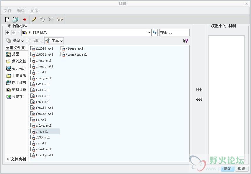

本人creo初学者,在设置零件的材料时发现材料的文件都是英文字母和数字的组合,弄不明白是什么意思,请哪位大神指点下零件材料的设置。

不做分析的话不用设置材料

发表于 2014-4-28 08:48 | 显示全部楼层
野火 发表于 2014-4-27 20:54
不做分析的话不用设置材料
要的,零件会引用密度以计算重量,出工程图会应用材料名称

发表于 2014-4-28 08:51 | 显示全部楼层
搜索一下,我在论坛上有发了中文解释的材料库的

发表于 2020-8-30 22:59 | 显示全部楼层
fairy.zhou 发表于 2020-7-30 11:21
那你使用的材料库是什么样子的?方便借鉴一下吗?
楼主说的应该叫材质库。而不是材料库。材质库是零件的物理属性,材料库是渲染时显示的颜色、反射、纹理等
