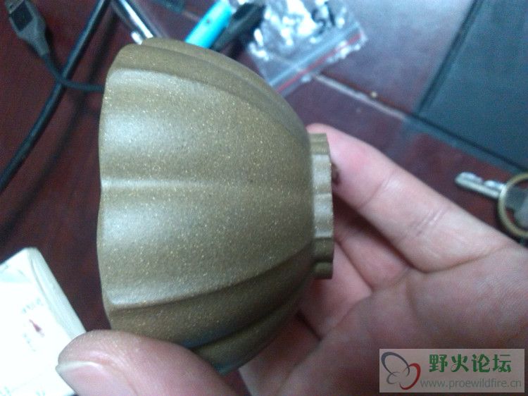

发表于 2014-4-21 21:39 | 显示全部楼层 |阅读模式

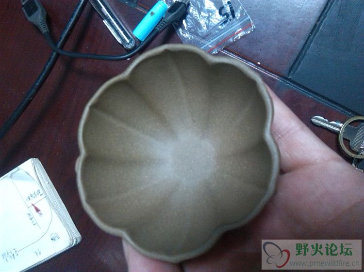

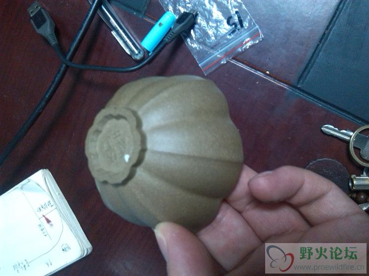

怎么画啊,大致什么思路。

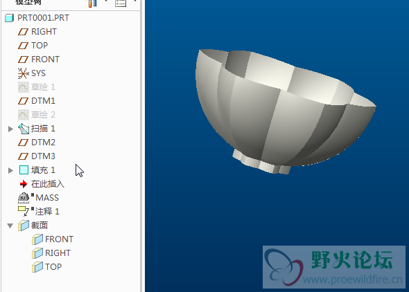

发表于 2014-4-22 09:03 | 显示全部楼层
做的是曲面,也可以直接做成实体的,自己琢磨

发表于 2014-4-21 22:11 | 显示全部楼层

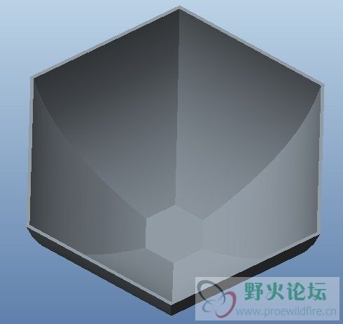

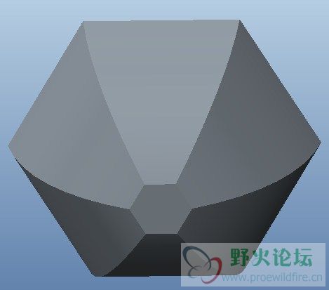

下面两幅图是我用混合命令做的,我是做了三个正六边形的截面,之间平滑过渡得到的,最后再抽壳。你的那个小碗就是截面画好、截面间距取好,最后再弄个底座,我感觉应该没什么问题的。

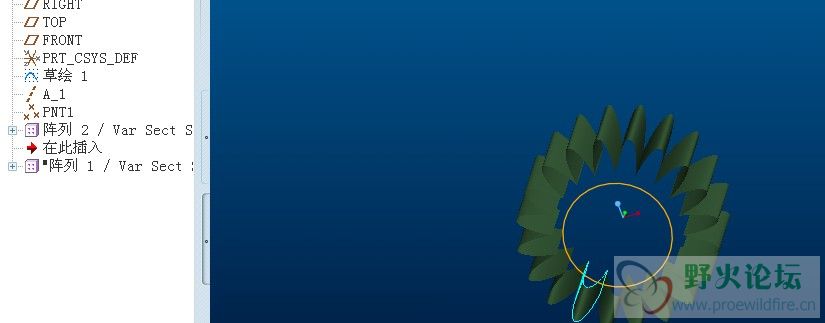

发表于 2014-4-21 23:11 | 显示全部楼层

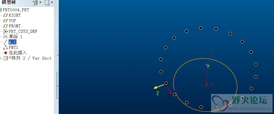

提供思路做参考,你这果断做一个阵列,共同学习。
发表会

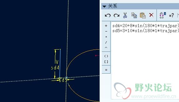

发表于 2014-4-22 08:31 | 显示全部楼层

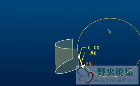

,或者使用引导轨迹
写个关系式VSS轻松搞定,或者使用两条引导轨迹,可以参考本论坛的雨伞VSS
http://www.proewildfire.cn/thread-117651-1-1.html

57
1270
224
研究员
1949
斑竹勋章希望之星勋章热心助人勋章优秀会员勋章
发表于 2014-4-22 10:10 | 显示全部楼层
再提供一种VSS的方法,图形控制

发表于 2014-4-22 13:11 | 显示全部楼层
混合 扫描
